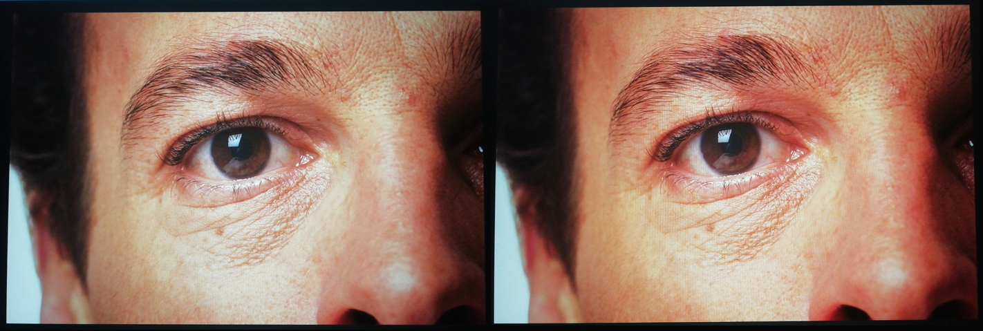

U VA panelu „vždy zpříma“ znamená že kraje už budou mít horší barvy, proto se dělají prohnuté. Je jedno jestli je to profi použití a nebo amatérské, jak jsou barvy mimo tak po úpravách na fotce „od oka“ budou mimo i po tisku.
A ten širší gamut taky není úplná výhra protože jdou do háje pleťové barvy, viz obrázek níže. Ono by to teoreticky nemuselo vadit, ale u zejména filmů a některých her je to prostě nepříjemné.
Vlevo je sRGB a vpravo normální režim s širším gamutem, monitor je první generace AOC 24G2U.

Ten nalevo by měl znázorňovat, jak to může vypadat na IPS a ten napravo, jak to bude vypadat na VA. Chápu to tak správně?
Říká taky, že se mu spíš víc zamlouvá ten nalevo, v tom případě by si tedy měl zvolit spíše IPS.

Ty obrázky patří k jednomu monitoru, nalevo je přes program novideo_srgb zapnutý sRGB režim, napravo je vypnutý, což znamená že je aktivní širší gamut který díky příliš syté červené táhne pleťovky do ruda, až oranžova. Jak jsem psal, monitor je první revize AOC 24G2U, což znamená IPS panel.
https://github.com/ledoge/novideo_srgb
Jestli má syn známého gr. kartu nvidia tak si stáhněte program výše, zapněte u jeho syna sRGB režim(zaškrtnuto clamp) a dejte si vyhledat na google obrázky tváře. Pak stačí zapínat a vypínat srgb a jde dobře vidět co to dělá na větším vzorku obrázků. Ten program se neinstaluje a jak se režim nastaví tak se může vypnout. Na AMD jde tohle udělat někde v ovladačích.
Samozřejmě to ničemu vadit nemusí, ani při základních úpravách fotek, ale jak bude se sytější červenou na monitoru stahovat níže ostrou červenou na fotce, může to pak na tisku vypadat vybledle.
