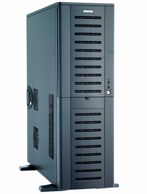

Tak v case s teplotou si můžeš pomoci dle mého bodu 2) v mém 1. příspěvku na 1. stránce tohoto vlákna, já dal za chlazení v mém obřím BigToweru Chieftec asi 4 500 Kč:
NH-D15 s 2 průmyslovými Noctua ventilátory, stejné ventilátory všude kam to šlo, viz toto předlouhé vlákno >>> https://pc-help.cz/viewtopic.php?f=40&t=175558&start=36 respektive můj odkazovník >>> https://pc-help.cz/viewtopic.php?f=93&t=43183&p=290575
Jen tak pro zajímavost na jaké teploty v pokoji se ti podařilo snížit z tvých původních šílených 35 - 38°C? Denní, noční (i ranní)? Pořádný stojanový ventilátor s aspoň 60 W 1 m před oknem foukající ven dokáže udělat pořádný průvan a ten vzduch co se valí na druhé straně okna dovnitř nemá teplotu pokoje ale venkovní a často docela mrazí :thumbup: Mně se podařilo včera k ránu ochladit přízemí na 14,9°C, venku bylo něco kolem 7°C. Tam ale používám pasivní metodu bez ventilátoru na principu teplo stoupá vzhůru (neplatí před bouřkou, to se obrátí tlak a teplo padá často dolů) a otevřu v přízemí 1 - 2 okna na protilehlé straně, to stoupá na druhé straně schodištěm (to zatahuji přes den závěsem neb tam nikde nemáme dveře přímo u schodiště - tím aspoň přes den bráním trochu teplému vzduchu aby stoupal do 1. patra a dělal z něho saunu - díky ochlazování přízemí přes noc je i ve dne v přízemí příjemná teplota) a protočí se 1. patrem ven dveřmi na terasu - tím se i o dost zchladí okolí mého pokoje, sice méně než přízemí, ale dostačuje.
Ten ventilátor používám v zavřeném pokoji, při otevřených dveřích a oknech by u tebe byl před výfukem z okna teplý vzduch z ostatních místností a nejstudenější z místností kam by nabíhal studený vzduch z venku. Pokud máte v koupelně / WC světlík jak občas v panelácích / bytovkách bývá, mohl bys do něj otevřít okno a foukat ventilátorem do něj teplý vzduch z ostatních místností, kdy bys otevřel nějaká okna (potřeba experimentovat a zkoušet nejvhodnější konstelaci) - princip výfuk teplého vzduchu světlíkem a nasávání studeného vzduchu okny v místnostech na druhé straně bytu ...

Mé teploty v case (u procesoru: Intel i-7 6700K (4 / 4,2 / @ 4,7 GHz) - dle recenzí na Netu v max. zátěži běžně: 70°C) s chlazením Noctua průmyslové ventilátory (jsou 2x i na NH-D15):
1 000 ot./m a od 40°C jdou otáčky na horu, dle mého profilu, max = zátěžové testy po půlhodině a déle
- zimní období (podzim - jaro):
-- idle: (8 (= občas při startu a snížené frekvenci, frekvenci si reguluje procesor automaticky dle potřeby) 15 - 25°C
-- max: 43°C
-- @ 4,7 GHz max: 53°C
- léto:
-- idle: 25 - 35°C
-- max: 45°C
