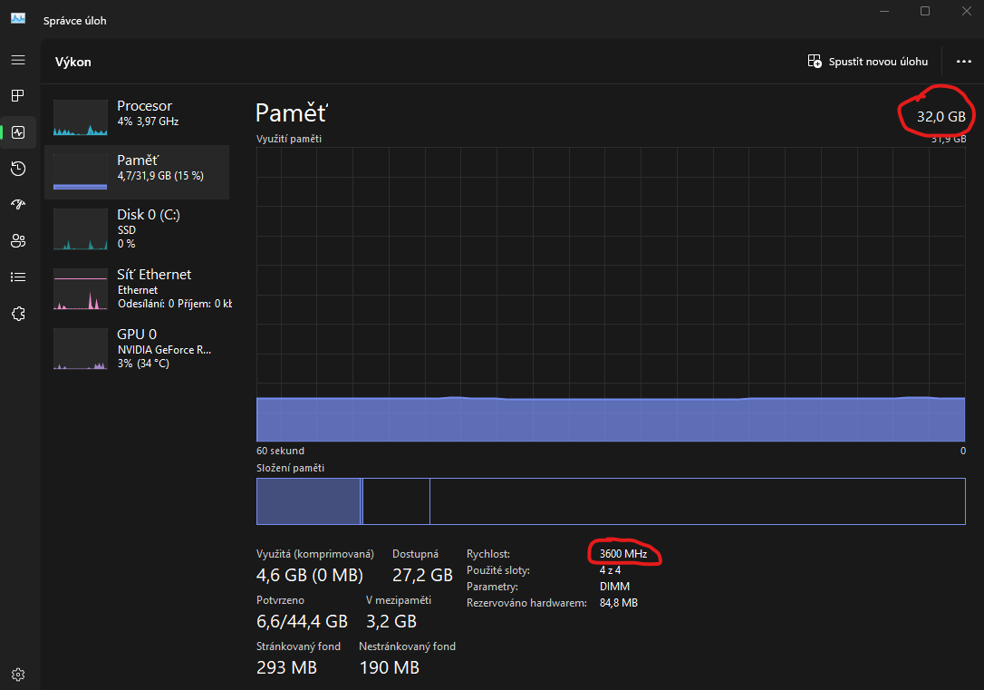

Příspěvekod Airen » 30 črc 2023 11:18
Tak jsem to přece jen risknul a vypadá to, že vše proběhlo v pořádku (viz příloha). Měl bych udělat pro jistotu nějakou diagnostiku případně něco změnit v biosu nebo je to takto v pohodě?

Příspěvekod Airen » 01 srp 2023 00:09
Tak nepříjemnost. Začala mi padat hra, tak jsem zkusil memtest86 a během pár minut přes 500 errorů. Je možné, že jsou ty errory dány právě "nesouladem" těch starých a nových RAM nebo to prostě říká, že jsou některé ty paměti chybné? A jaký by měl být další postup - vyndání těch dokoupených a znovu memtest?

Příspěvekod petr22 » 01 srp 2023 00:12
Nech tam vzdy 2 moduly a spust Memtest, pak je prohod a znovu Memtest.
Tak poznas jestli nejsou vadne. Pokud bude u tech novych chyba, otestuj vzdy 1 modul.
Co jsem rikal, ze se muze dit se 4 moduly ? Ledacos.

Příspěvekod Airen » 01 srp 2023 00:23
Děkuji za rychlou odezvu. Ještě než jsem si přečetl tvou odpověď, tak mě napadlo zkusit vypnout xmp profil a pustit to bez něj. Za podobnou dobu zatím bez erroru. Už jsem v posteli, tak to tak nechám běžet a zítra dle výsledku další zkoušky no. :/

Příspěvekod petr22 » 01 srp 2023 08:01
Ze 4 moduly nedokazi bezet na max podporovane frekvenci ale jen na nizsi nebo zakladni patri mezi "ledacos".

Příspěvekod Airen » 01 srp 2023 09:26
Update: test na nižší frekvenci opravdu proběhl bez erroru. Ráno jsem nechal testovat mé staré moduly s xmp profilem, a než jsem odešel do práce, tak bez erroru, uvidím jak přijdu domů. No takže nejspíš to vypadá na vrácení těch nových ram, prodání starých a koupení kitu 2×16 GB...
