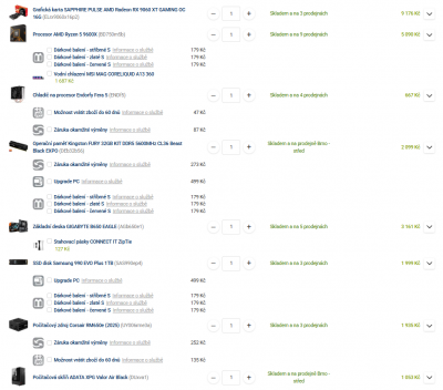

windroid2
Příspěvky: 165
Registrován: prosinec 24
Bydliště: Nyan
Re: Pomoc s výběrem nového PC
Příspěvekod windroid2 » 24 črc 2025 20:21
Alza ti to poskládá za 1k a vyplatí se ti to daleko víc než předem sestavený PC (jak z hlediska výkonu, tak kvality i ceny)
Jediné co musíš udělat, je koupit za pár korun windows na netu a podle jednoduchého návodu si ho tam přes flashku nainstalovat.
Já bych to viděl + - takhle s tím, že by šlo připlatit na case.
Případně jde ještě jinde ušetřit (zdroj, disk, deska) - ale nedoporučuju
Ideálně ještě 1 větrák nahoru.

Alferi
Příspěvky: 1090
Registrován: duben 20
Příspěvekod Alferi » 24 črc 2025 20:44
Jenom tu RAM dát 6000, jinak to takhle může být. Ještě by šla zvážit perspektivnější deska s lepší zvukovkou (+ cca 1300).
Příspěvky: 54914
Příspěvekod petr22 » 24 črc 2025 23:24
Proc je tam vodni chlazeni?
Chladi to stejne jako vzduch, je to hlucne a hlavne poruchove. Kvalitni vzduch udela podstatne lepsi sluzbu
a u dobre vetrane skrine muze i v zatezi chladit zcela pasivne, tzn ventilatory na nem se nebudou vucec tocit.
windroid2
Příspěvky: 165
Bydliště: Nyan
Příspěvekod windroid2 » včera, 08:23
To je jen nabídka od Alzy v košíku.
