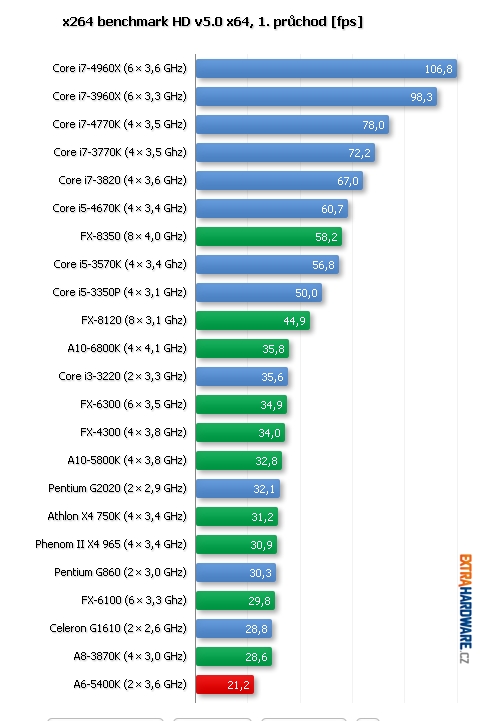

Příspěvekod warcraftan » 25 lis 2013 10:32
...Nepiš jestli by nebylo lepší tohle nebo tohle to..Když sám si řekl, že má být co nejnižší limit...Tak nám řekni kolik seš schopen a ochoten investovat
Při práci s videem si jako první představím nějaké renderování...a k tomu je nejdůležitější CPU...Nějaký vícejádrový procesor ideálně, nejlépe min. 4 jádro...nejlevnější varianta se nabízí to AMD APU...

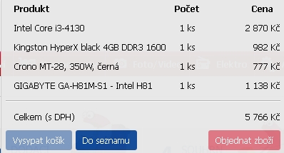

Příspěvekod warcraftan » 25 lis 2013 15:17
Viz. příloha
V limitu jakém se pohybujem bude asi nejlepší volba Intel i3

Příspěvekod Skyline » 25 lis 2013 16:20
To vypadá dobře. Jiné chlazení CPU se nemusí dokupovat ? - edit :Jo už to vidím, že je v boxu, takže chladič má.
Jinak zdroj teď mám Eurocase 350x, ale jak říkám-5 let starý.
Ten crono mt-28 350 W bude stačit kdybych chtěl později vyměnit GK za nějakou o trcohu lepší ? :-) Vůbec nevim jak se počítá potřebný výkon zdroje :-D
Díky za trpělivost :-D

Záleží jakou lepší GK, skoro každá GK je lepší, než ta tvoje HD6450 :-) např HD7770 by problém nebyl.
Pokud máš starý Eurocase 350W a je funkčně/mechanicky v pořádku, (nepadá systém nebo tak), tak ho samozřejmě můžeš použít...
PS: musíš si uvědomit, že je to očesané na kost, moc peněz si nám nedal :) čili nečekej zázraky, ale má to dobrý procesor na práci s videem, má sice 2 jádra, za to 2 silné + má další 2 virtuální, čili se bude chovat jako 4jádrový procesor.
