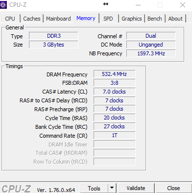

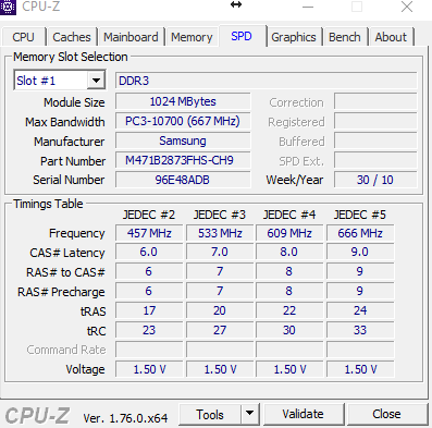

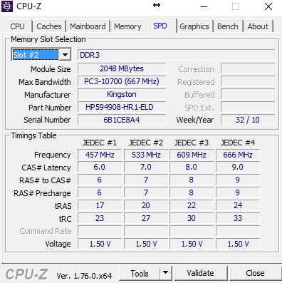

A k RAMkácm, podám tě o screen z programu CPU-Z ze záložek Memory a SPD.

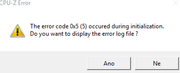

Tak nevím co s tím je nějakej Error
Dodatečně přidáno po 9 minutách 36 vteřinách:
Tak tady to je
To CPU-Z SPD je tu dvakrát protože tam byla možnost 1 a 2
Tak tady to je

Notebook dle datasheetu podporuje až 8GB RAM, tedy koupil bych https://www.czc.cz/kingston-value-4gb-d ... 82/produkt (dle specifikací jsou ty RAMky parametrově stejné) a vyměnil ji za ti 1GB co tam je teĎ a tím pádem by v notebooku bylo pak 6GB RAM, což by na běžnou práci mělo postačovat a bude to rozdíl oproti těm 3GB co je tam teď. Jen je třeba mít 64bit Windows (licence windows je jak na 64bit tak i na 32bit, tedy pokud by v notebooku byli 32bit, tak není třeba kupovat nové, ale stačí jen přeinstalovat na jinou verzi).
