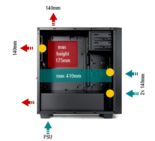

M60W má ale zdroj dole. I kdyby byl nahoře tak by mu odsávání horkého vzduchu asi taky nedělalo moc dobře a byl by zbytečně hlučný. Taky mám M60W, semipasivní zdroj. 3x 140mm ventilátor na 5V a je to naprosto neslyšitelný, nejde poznat rozdíl oproti zapnutým ventilátorům na 5V a vypnutým ventilátorům. Přehluší je i tichý 2,5" HDD. Když je vypnu tak je po chvíli ve skříni opravdu horko. Teplotu jsem neměřil, ale soudím podle horké horní části skříně. Nevidím důvod ty ventilátory vypínat když můžou jet, nebudou slyšet a komponenty se nebudou vařit.

HappyMental. Díky za normální reakci bez osočování na mé názory. Vzácné:). Zdroj dole teda logiku dává leda, aby šlo teplo u pasivního chodu zdroje nahoru. Je to blbost mít pasivní zroj, když se musí nahrazovat jiným ventilátorem jeho (aktivního) funkci odsávání tepla ze skříně a tak je to vlasně aktivní zroj s ventilátorem umístěným mimo zdroj, protože zdroj je pak v nevhodném místě dole:). Jo nemám zkušenosti s těmi skříněmi, takže nějaká takováto pasivní funkce a umístění zdroje nabourá mojí logiku, že zdroj se musí točit a tím pádem není potřeba jakýkoliv další větrák ve skříni. Navíc zdroj lépe reaguje na celkovou spotřebu a tím celkovou nutnost zvýšit otáčky než ty přídavné větráky ve skříni co se točí nejspíš furt, ikdyž mrzne, nevím jak jsou regulované. Chtělo by to ten teploměr, jinak nejsou data k zásahu. :) Nebo normální skříň s aktivním zrojem a normálním prouděním a tuhle vyhodit do šrotu.

Tohle je naprosto normální skříň,většina moderních skříní se dělá se zdrojem dole (za PSU shroudem). Jinak teploměr by byl na ověření nejlepší ale na Youtube se dají najít videa se srovnáním teplot na procesoru a grafice bez větráků vs s různým počtem větráků a v různých pozicích. A věř že rozdíl tam je.
PS: Zdroj má vlastní větrák hlavně aby chladil sebe, není v počítači od toho aby tahal teplo od procesoru a GK.

Kdyz jsi mel tuhle znamku z fyziky tak si urcite pamatujes, ze teply vzduch stoupa vzhuru. Tudiz mit zdroj nahore, kde se "chladi" teplym vzduchem od graficke karty (CPU a GPU s prikonem 200-400W) a od procesoru je kontraproduktivni. Konstrukterum skrini na to trvalo asi 15 let nez na to prisli.
Vzhledem k tomu, ze vzduch ve skrini proudi od predu dozadu dava umisteni zdroje dole nejvetsi smysl. Nasava tam chladnejsi vzduch ze spodni casti skrine nebo primo zvenku skrz spodni stranu skrine.

To, že ta skříň má shroud + pozice pro 5 větráků neznamená že jich tolik potřebuje v každém případě. Pokud do ní dáš low endový setup, tak klidně stačí třeba 1 fan vepředu, 1 vzadu, ale pointa tolika pozic je že pokud máš setup co produkuje víc tepla tak to stále uchladíš.
Znovu, zdroj NENÍ chladící prvek počítače a jak už bylo řečeno, dolů se dává aby si mohl tahat chladnější vzduch pro SEBE. Nech si to prosím vysvětlit, když už ne ode mě tak alespoň od několika velmi zkušených kolegů.

Největší smysl má osadit 4 ventilátory (2 intake + 2 outtake).
Zdroj do airflow vůbec nezasahuje. Nasává si studený vzduch ze spodu a vyfukuje ho zezadu ven.
Věžový chladič procesoru bude foukat směrem na zadní ventiláror.
Tohle beru jako základ chlazení herního počítače.

Vulva. Co je pod tím krytem co je směrem dopředu? Já myslel, že to bude otevřené a tlačit tam tunelem vzduch z předního větráku skrz pasivzroj dozadu ven?
Pokud tam je aktivní zdroj, tak je škoda, že case přišel o jeho odtahový výkon.

Co do toho taháš pořád ten zdroj proboha. Na chlazení tam jsou čtyři ventilátory, ne zdroj ten chladí jen sám sebe.
V tunelu jsou umístěny ještě disky. Částečně na ně fouká přední spodní ventilátor.
