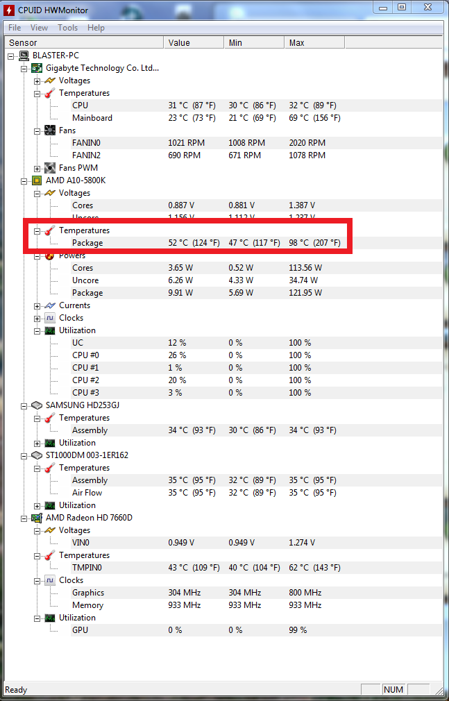

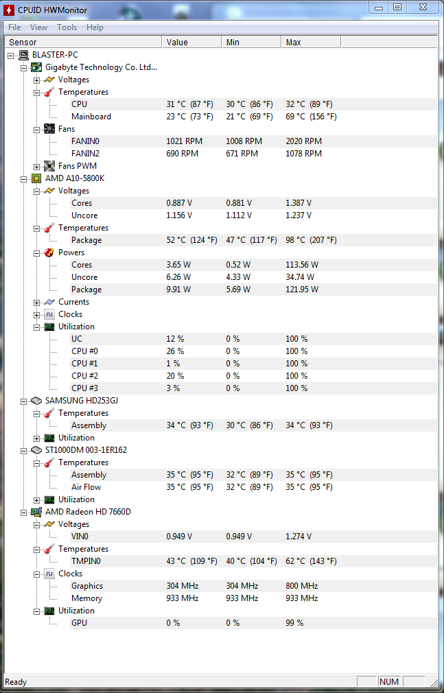

Přepastováno podle vašich instrukcí, pc po zapnutí ihned 50 stupňů, po zapnutí prohlížeče 60 stupňů, zkusil jsem benchmark test všech pc komponent, teploty cpu šly ke 100 stupnum (viz. příloha). Chladič byl během benchmarků horký, ale teď když není pc zatížen je zase chladný, teploty cpu 60-70. Balení pasty je asi rok staré, ale žádné vady na pastě jsem okem nepoznal. Chladič je na cpu ukotvený a dle mého doléhá.

Na screenu je teplota CPU kolem 30°!
=> netuším, jak je konstruováno to AMD, ale intel měl kdysi problémy s přenosem tepla mezi jádry a IHS. Není to stejný problém?

Trochu jsem pogůglil a nejpravděpodobnější se mi zdá:
Currently there is no 3rd party program capable of accurately guaging the temperatures of FX and APU processors. APU's run pretty cool compared to FX and other chips. It is likely a false reading.
What temps do you get in BIOS at idle?
Takže v biosu to ukazuje kolik? Pokud to bude 40 nebo méně a ne 50, tak je dobré se orientovat v HWMonitoru podle teploty grafiky, jelikož je to APU.
Pokud se počítač vypne, tak spíše přehřátím něčeho na základní desce, než APUčka.
Když otočíš ty větráky, tak se deska bude chladit trochu lépe a nevypne z důvodu teploty. Pokud je teda spekulace správná:).

ITCrowd píše:Na screenu je teplota CPU kolem 30°!
Já jsem se řídil také zvýrazněným údajem AMD A10-5800K Package (viz. příloha).

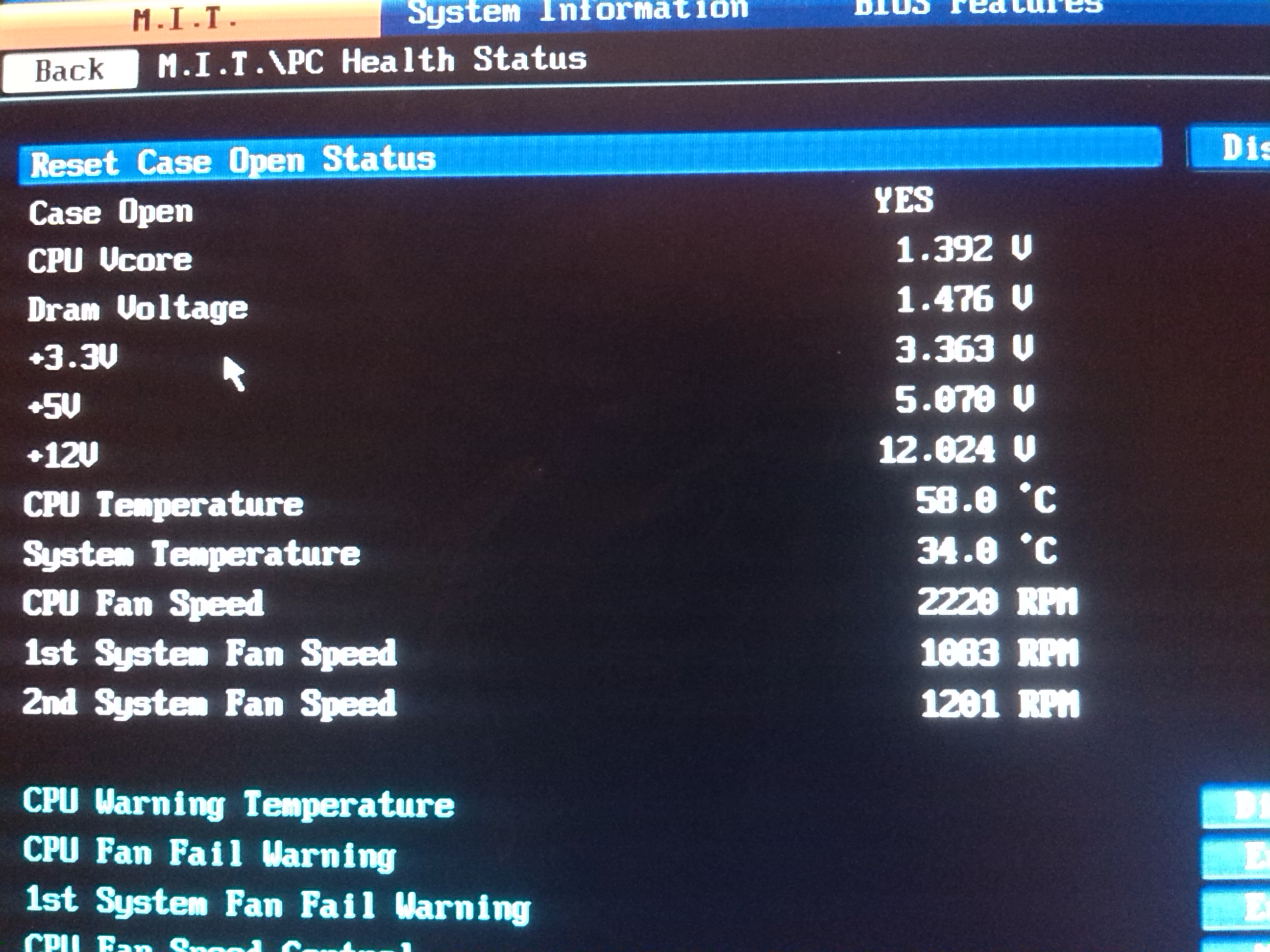

V BIOSu ukazuje 58 stupňů na procesoru, což se shoduje s tím údajem co uakzuje HWMonitor v části "Package". Paměti potom 37 stupňů.

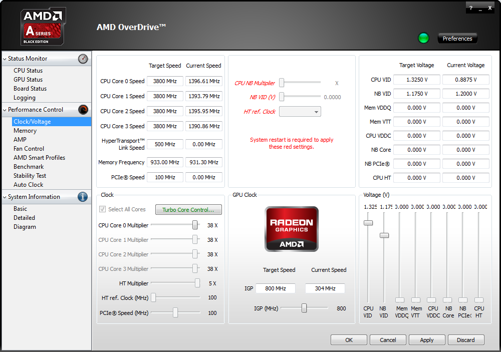

Taky můžeš zkusit snížit napětí CPU, když jsem tohle CPU pro známého taktoval tak bylo základní napětí tuším 1,3V.

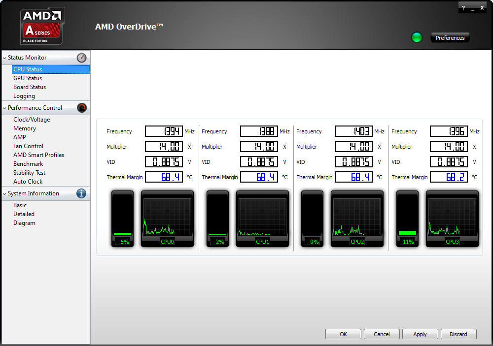

S tím snižováním napětí nemám žádnou zkušenost. Stáhl jsem si program od AMD, který ukazuje následující údaje. Mám to snižování provádět přímo v něm (a o kolik napětí?)? Nebo se to dělá raději v BIOSu?

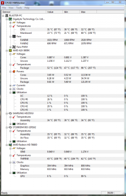

Mě zajímá nový screen z HWMonitoru po otočení obou větráků/chladiče CPU o 180°.
Nevím co je thermal margin v amd overdrive, ale možná to je jakástakás teplotní rezerva, čím menší, tím teplejší CPU.
V biosu pohledej core temperature kolik ukazuje oproti CPU temperature a hned zjistíš, že se nic nepřehřívá.
V biosu nastav větráček podle core temperature nebo jinou regulaci než podle CPU temperature.
V biosu nastav disable na ochranu proti přehřátí nebo pokud je možnost vybrat jiný zdroj ochrany proti teplotám než CPU temperature.
