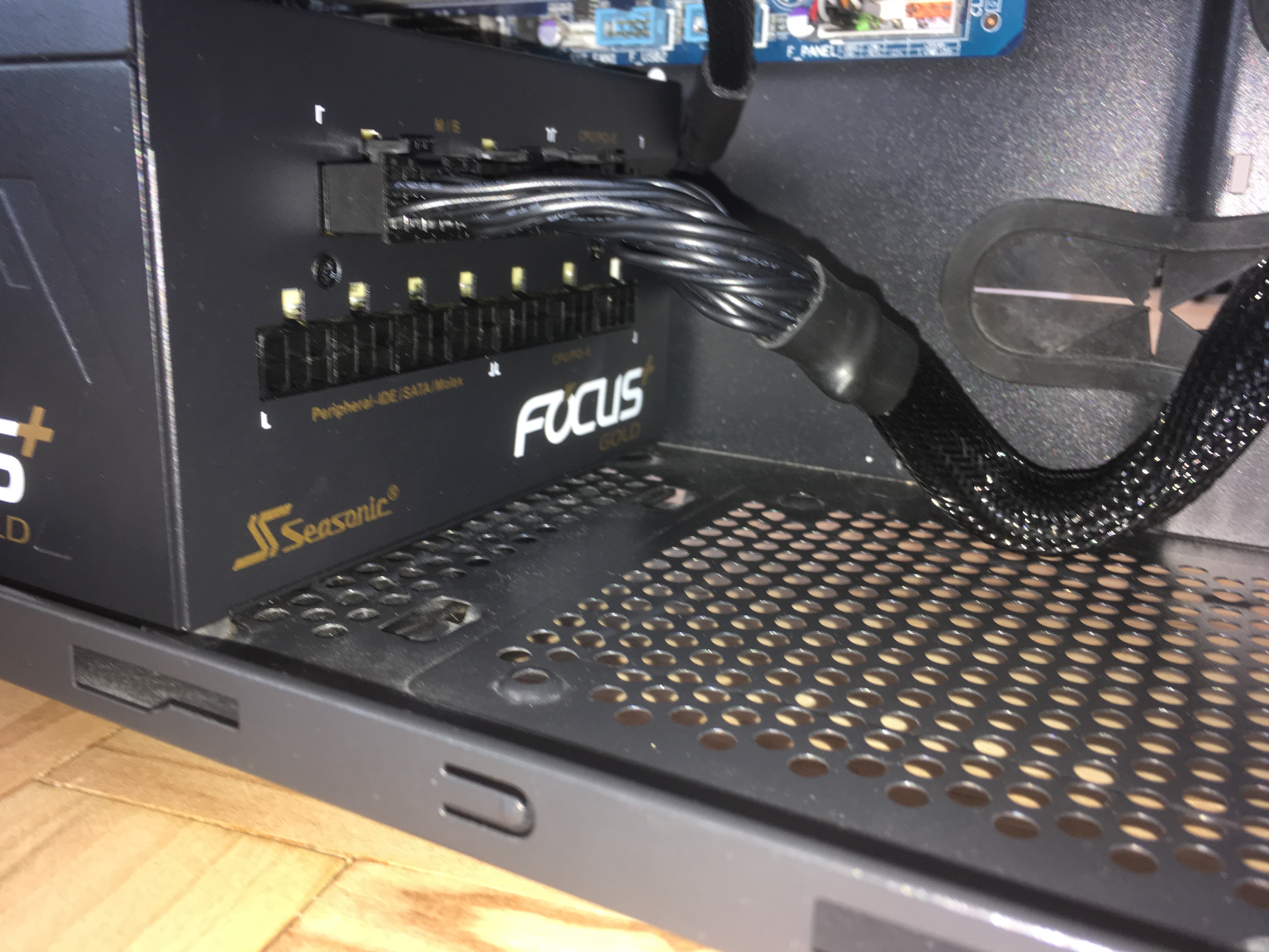

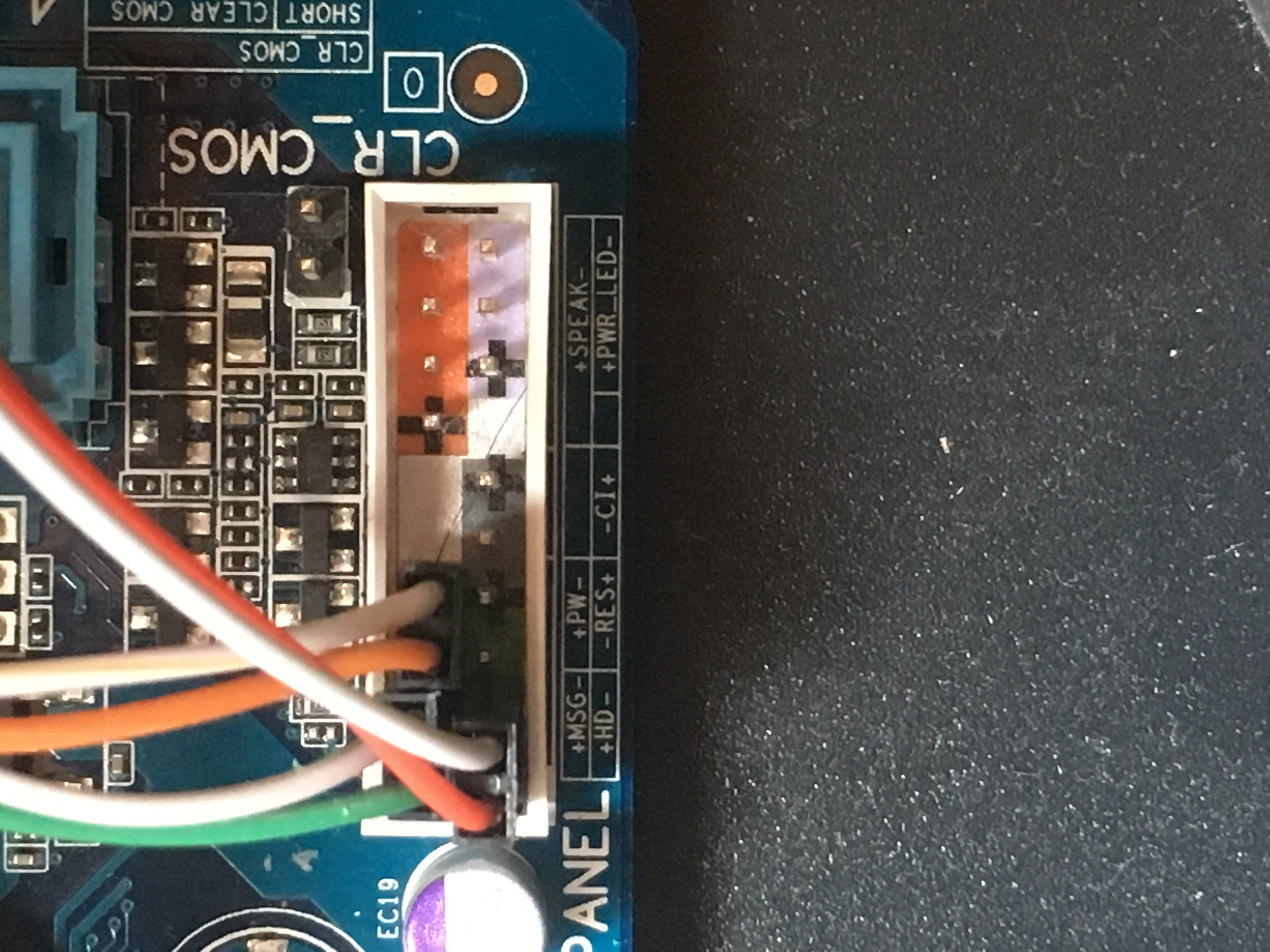

Jaká škoda se může stát, když se něco zapojí špatně? Nafotil jsem tedy vše co nějak šlo, kdyby byla potřeba něco nafotit, tak to ještě nafotím. Disky jsou odpojené, tak se nelekněte. :D
Tři fotky byly opět moc velké - tak jsem je nahrál. https://imgur.com/a/X1Ol8jq
Dodatečně přidáno po 1 minutě 6 vteřinách:
Ona tahle casa ani nemá tlačítko reset :D
Dodatečně přidáno po 6 minutách 42 vteřinách:
Teď jsem tedy ještě do těch první dvou spodních ve zdroji zapojil zpět i disky.

Kabely od resetu tam tedy nejsou. Deska to je GIGABYTE B75-D3V, case Aerocool XPredator X1 kdyby bylo potřeba..

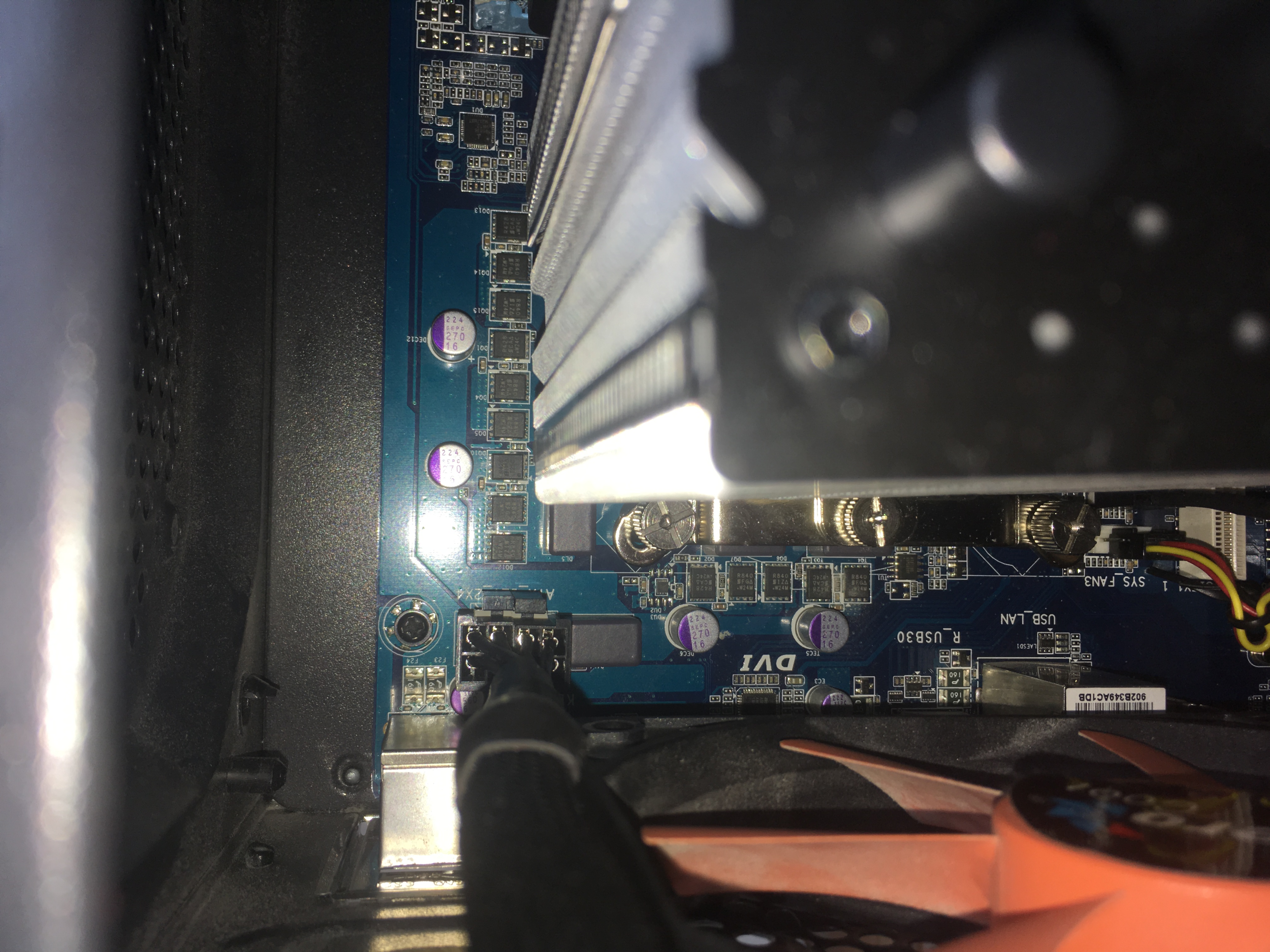

Nene, už asi není potřeba. PC nastartoval, akorát bez obrazu, protože není zapojená grafika ke zdroji a to je z důvodu, že nemůžu najít kabel, kterým to spojit..

PCIe (8/6 pinov) nemôžeš nájsť ?

Už jsem to přepojil (snad správně), větráčky na grafice se rozjedou, pc taky. Akorát když to připojím do hdmi a do TV tak je jen černý obraz..
Dodatečně přidáno po 3 minutách 16 vteřinách:
// A po chvilce větráky u grafiky se přestanou točit ale vše svítí dál
