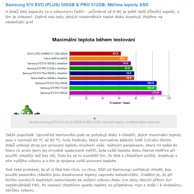

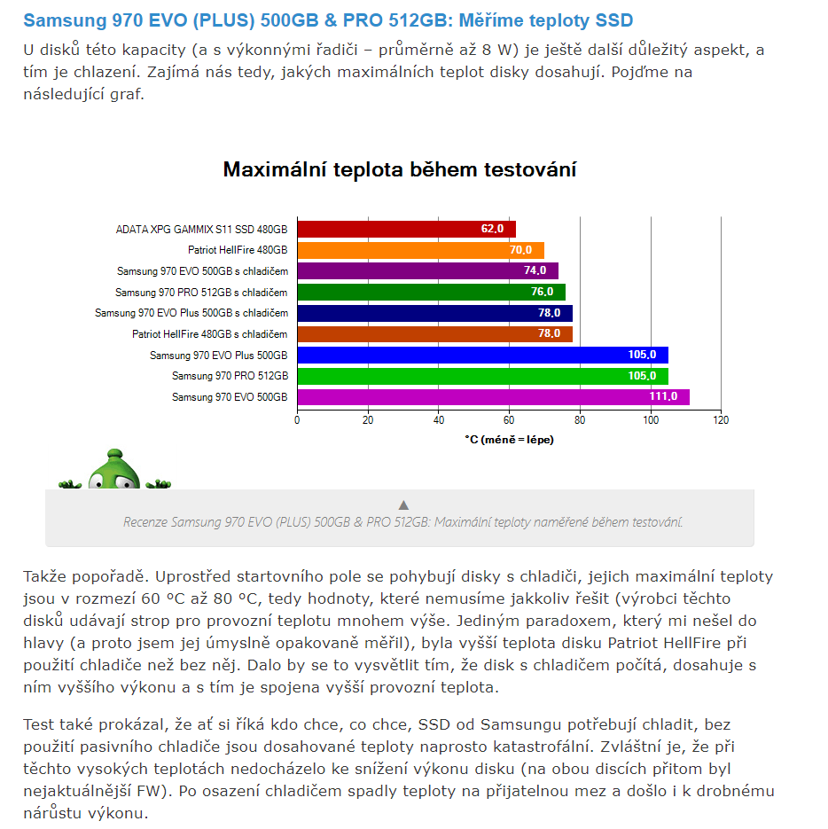

Četl jsem tento článek na Alze:
https://www.alza.cz/samsung-970-evo-pro ... le_part_02
A úplně dole je srovnání maximálních teplot jednotlivých SSD, jak bez chladičů, tak i s chladičem. Obzvlášť u těchto Samsung disků, to je problém. Bez chladičů dosahují klidně teplot 105-111C (v závislosti na konkrétním modelu), přitom Samsung uvádí jako operační teplotu 0-70C, takže tohle je dost slušný přesah + jsem tam taky četl, že alespoň tehdy podle toho jaký měli k dispozici nejaktuálnější FW ty disky, tak ani při těchto teplotách nebyly nastavené tak, aby snížili výkon, takže tím pádem by dávalo možná smysl to, co se stalo u mě... což u ostatních výrobců tak nebylo, tak se při vysokých teplotách výkon disku snižoval. Jinak ještě většina SSD s chladiči, taky dosahuje trochu lepších výkonů, protože kvůli vyšším teplotám jsou potom omezovány (pro Samsung nvm, jestli to nyní platí či ne).
Z tohoto je patrné, že Samsung disky dosahují normálních teplot pouze s chaldiči:
Jinak díky tedy za tipy a rady, vzal bych tedy tu Akasu, ale měl bych ještě dotaz z toho odkazu - na recenzi na ní (https://www.hwcooling.net/konecne-lacny ... lne-akasa/), jsem se dočetl, že se na ten disk instaluje přes samolepící thermalpad, může se to nalepit na ten štítek od Samsungu? A kdybych ten chladič z toho disku potřeboval sundat např. z důvodu reklamace, nebo připojení do externí redukce, tak nepoškodí to ten Samsung štítek, když bych ten chladič z něj potřeboval sundat/případně dá se potom ten chladič znovu nalepit? Aby pak třeba nebyl problém s případnou reklamací? Nebo jestli se to případně dá reklamovat i s nainstalovaným chladičem... Nvm, jestli toto nějak nekoliduje se zárukou na ten disk.
Díky.
