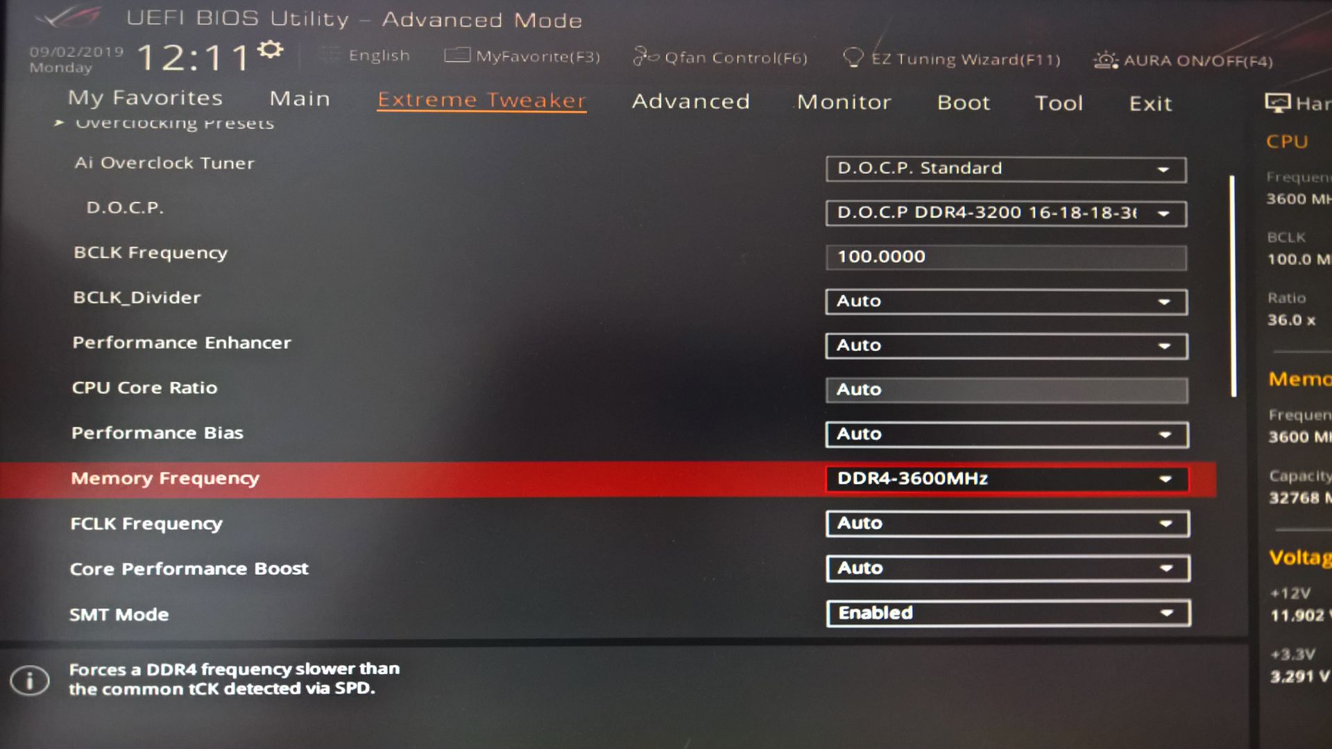

Vše už jsem udělal, teď jen s tím XMP profilem na ty RAM. Našel jsem jen, že tam je D.O.C.P... A změnilo se vše toto, tak se chci jen zeptat jestli je tohle vše OK.

klikl jsi dolů na "ez mode" a tam zapnul XMP? Je to deska Asus, jo?

Na Ezmode jsem neklikl, Asus to je ano. Takže teda tuhle změnu mám vrátit teda a v ez mode soudím že je ten "XMP profil".

ano, v ez modu je xmp profil, stačí přepnout na enable a mělo by to šlapat na full

takhle by to tam mělo bejt: Ai Overeclock Tune -> DOCP

s tímhle už já neporadím, netaktuji ... abych něco netoto ... tohle už je ale přetočení z 3200 na 3600, pokud se nemýlím ...on je nejprve musí dostat na těch 3200 zapnutím xmp ...

proto sem psal jaký položky nastavit, toho zvýrazněnýho si nevšímat...

Tak tu je místo XMP asi D.O.C.P, čili jen to jsem tam našel a nastavil Profil 1 ... Což to bylo jak jsem měl, jak jsem sem dal ten obrázek, tak snad je to teď OK, doufám.
Ještě by mě zajímalo FLCK frekvence je co ?

Fabric CLocK, frekvence paměťový sběrnice, toho si nevšímej...
