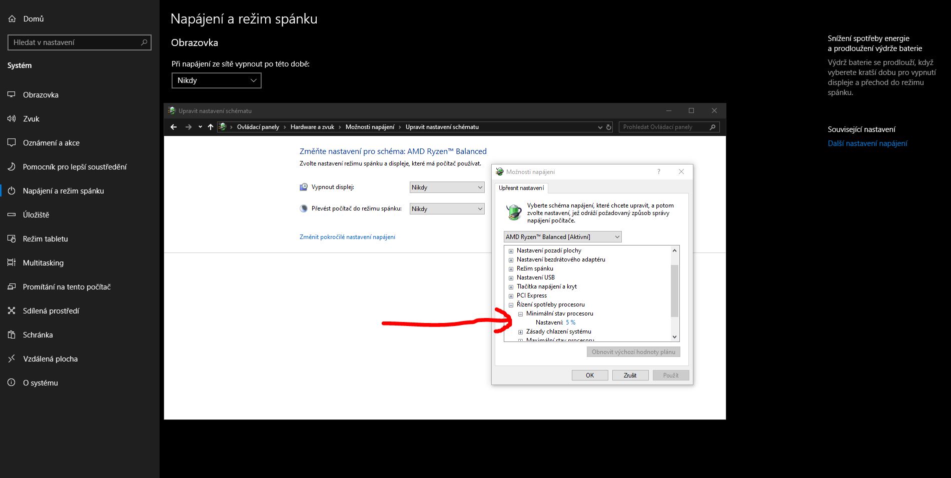

teploty sou v pořádku, v idle mám 41°C, frekvenci kolem 2.2GHz a teploty se skokově mění... tu vyšší frekvenci možná "sundáš" v nastavení napájení v systému, a to Ryzen Balanced, a v upřesněnym nastavení snížíš minimum procáku na 5%...

Ryzen Balanced schéma tam nemám, mám tam normálně jak je Rovnováha a Úsporný režim pak ještě Vysoký výkon. Ale jak koukám tak ten který mám aktivní tak tam mám tech 5% defaultně.

Když mám zaplý jen správce úloh tak procesor je v klidu, kolem 2,2Ghz + - Ale jak zapnu prohlížeč tak to líta i k 4 Ghz, nedrží se to tam ale lítá to třeba z 2,8 Ghz na 4 Ghz, samozřejmě když pak zapnu něco, třeba steam tak to lítá kolem 3,6 Ghz i na ty 4 Ghz, využití se pohybuje kolem 5%, když je zaplý chrome a steam např. Jako jestli to takhle je normální tak to nechám. To že to lítá na ty 4 Ghz to bude asi ta "turbo frekvence" ne ?

tak to nic hledat nemusíš, takhle je to v pořádku...
