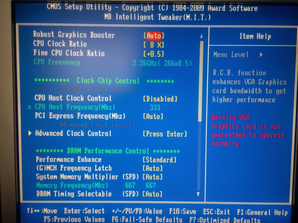

Ohledně screenu z biosu : Ofoť rozkliknutou záložku MB Intelligent tweaker,kterou máš označenu červeně.Tam se totiž nastavují věci ohledně taktování.Když tomu rozumíš a víš jak to správně udělat a víš,kde jsou zhruba limity toho konkrétního procesoru,tak je to bezpečné.Když ti poradíme tady,tak to taky zvládneš.
Při defaultním nastevení je násobič procesoru 11X a frekvence FSB je 266 Mhz.To ti dá výsledný takt 2926Mhz neboli 11X 266.Když FSB změníš v biosu na 320Mhz získáš 3,5 Ghz procesor.Násobič pamětí však musíš dát o jednu položku níže.

Re: upgrade pc
Příspěvekod Preca » 11 led 2015 11:47
tady to je
rozhodně tomu moc nerozumím a potřebuji poradit abych něco nepodělal.

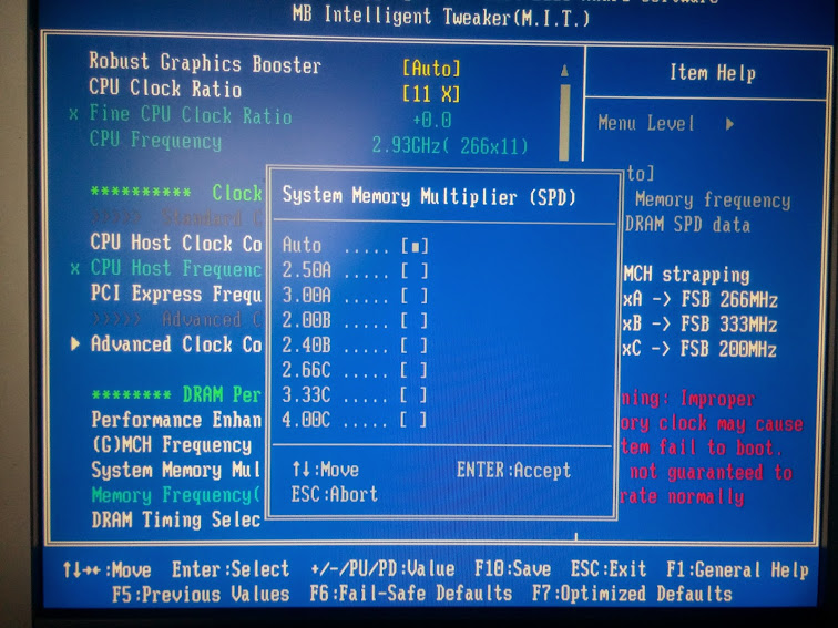

Máš to podtaktované.
Na druhém řádku změň položku CPU Clock Ratio na hodnotu 11X.
Zvedáš to tlačítkem + na klávesnici.
Na třetím řádku od spodu System Memory Multiplier změň parametr AUTO na MANUAL a ofoť jsem co tam bude za hodnoty.

Příspěvekod Preca » 11 led 2015 12:08
tak tady

Příspěvekod Marfy » 11 led 2015 12:16

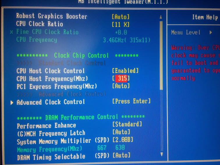

Ta tu děličku pamětí dej na 2,00B a rozklikni položku CPU Host Clock (dej ENABLED) a tam bys měl dát frekvenci 315.

Re: upgrade pc
Příspěvekod Preca » 11 led 2015 12:24
takhle je to zprávně?
Marfy
Příspěvky: 11988
Bydliště: Zlínský kraj
Re: upgrade pc
Příspěvekod Marfy » 11 led 2015 13:25

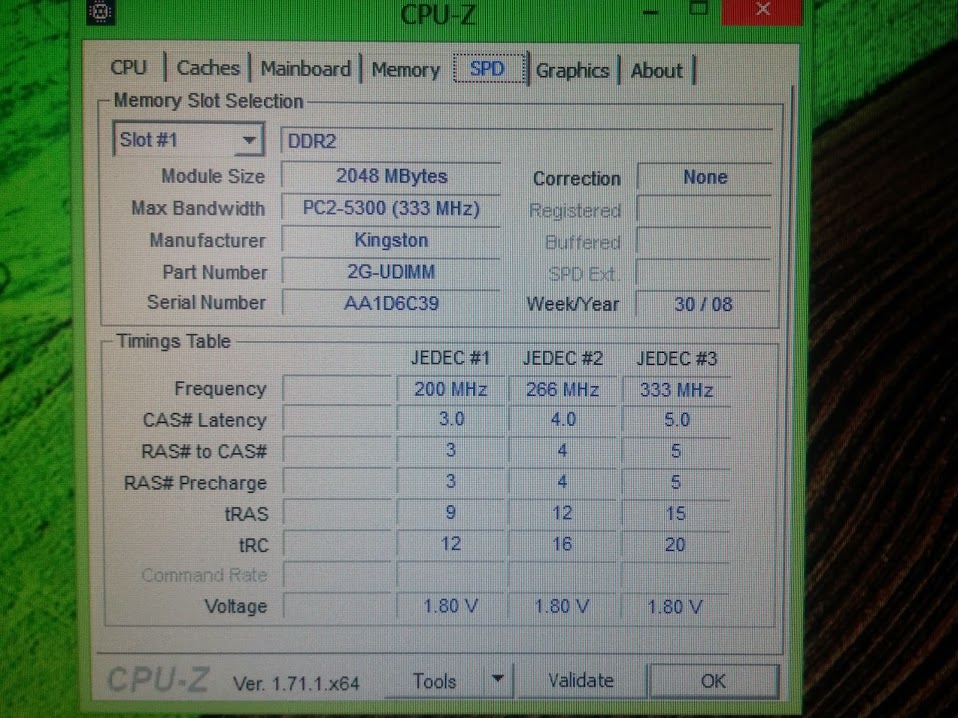

Jasně.Máš to dobře.Je to vidět i na tom screenu,že procesor má 3,46Ghz. Teď si ještě stáhni program CPU-Z a napiš jakou frekvenci mají paměti.Je to pod položkou SPD.

--- Doplnění předchozího příspěvku (11 Led 2015 14:21) ---
jde něco udělat i s pamětí?
Marfy
Příspěvky: 11988
Re: upgrade pc
Příspěvekod Marfy » 11 led 2015 14:30

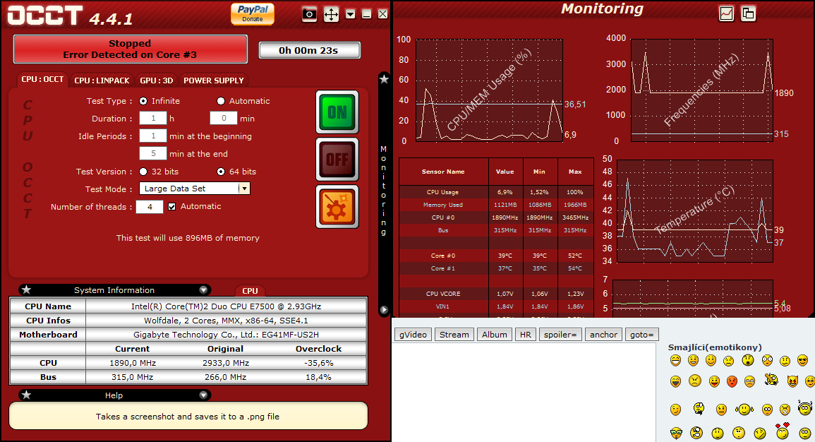

Paměť máš práveže v pořádku.Jen jsem se chtěl ujistit.Je to DDR 2,takže 333 musíš násobit dvěma a máš cca.666 Mhz paměti což měls i před tím. Udělej test CPU v programu OCCT a sleduj teploty přes program HW info.Pokud to bude stabilní a teploty nepřesáhnou 68°C - můžeš to tak nechat.

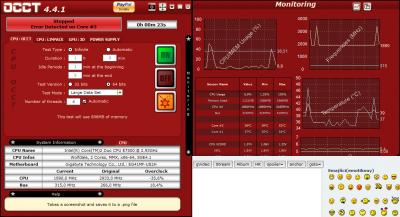

ten program hodil error
Marfy
Příspěvky: 11988
Re: upgrade pc
Příspěvekod Marfy » 11 led 2015 14:47
Z nějakého důvodu se během testu podtaktoval.Zkus tedy dát v biosu FSB místo 315 jen na 305.
A nebo potom další pokus.Snížit násobič z 11 na 10 ,FSB dát na 333 a zvýšit napětí na 1,35 V. Vypadalo by to v biosu následovně :
CPU clock ratio: 10
Fine CPU clock ratio: +0,5
CPU host clock control: Enabled
CPU host frequency: 333 MHz
PCI-E frequency: 100 MHz
Performance enhance: Standard
System memory multiplier: 2,00
System voltage control: Manual
CPU voltage control: 1,35000 V
