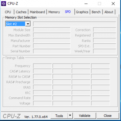

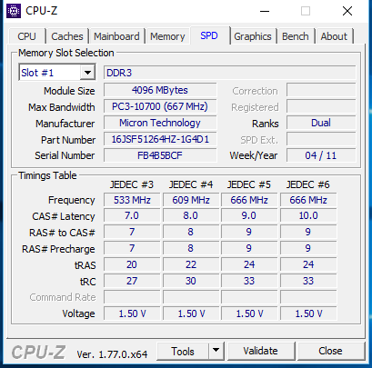

Pokud v SPD je kolonka Slot #2 šedá, tak stačí dokoupit 4GB modul DDR3 1333MHz s CL9 nebo CL10 a 1,5V, pokud tak ta #2 vůbec není, je třeba koupit 1x8GB RAM DDR3 1333MHz 1,5V a CL je pak jedno.

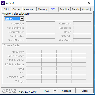

CPU-Z Memory #Slot 2 : (Ok,takhle to vypadá,takže co?
) Kdyžtak rovnou pošli ramky,které si mám koupit (odkaz)

Ano, přesně tak to má vypadat, když je slot volný :)
