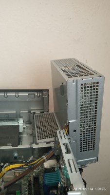

já na tom obrázku dobře nevidím, jaká délka karty a kolik slotová by tam vešla, jednoslotové se u nás snad ani neprodávají, pokud tam vleze dvojslotová, pak nějakou mini, a alespoň 350 watt zdroj k tomu

aby nebylo pozdě :D zatím nic nekupuj, musí se to ještě ověřit, výška té karty se zdá být vyšší než bedna ...

On i ten zdroj když na to koukám je krabice a ten co mám v PC je nějakej na ušetření místa se mi zdá...

zdroj bude zapotřebí předpokládám standardu SFX, otázka taky esli deska nemá ňáký nestandardní konektory...

řekl bych, že do tohohle se nevyplatí vrazit ani korunu, upečeš procesor při hraní ...nebo neřešit zdroj a hodit dovnitř jen nějakou gtx1650 low profile bez přídavného napájení ... https://www.czc.cz/palit-geforce-gtx-16 ... _4GB_GDDR5

K tomuhle nepotřebuju kupovat ani zdroj ani nic, vleze se to tam a bude to fungovat?

bude, nepotřebuje šestipin navíc, je nízká, vlézt by měla ...

Doporučený výkon zdroje cca (minimum) [W]: 300
Dodatečně přidáno po 25 vteřinách:
I tak? Ten zdroj co jsem posílal má 240.
