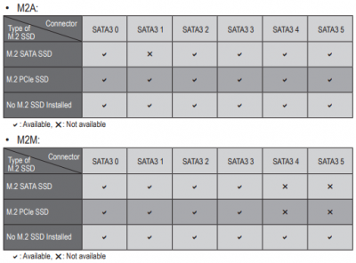

Mam pocit ze ten druhy M.2 slot deaktivuje jeden ze SATA portu.
Aby nenastalo prekvapeni, ze jeden SATA port nejde.

v manuálu není u popisků nic, co by to potvrzovalo, asi je z čipsetu dostatek linek pro všechno ... ale jasně, kdyby náhodou ...
tak je to napsáno níž ... při zapojení m.2 se vypnou sata konektory 4 a 5

A ináč :
The M2A connector shares bandwidth with the SATA3 1 connector
The M2M connector shares bandwidth with the SATA3 4, 5 connector
