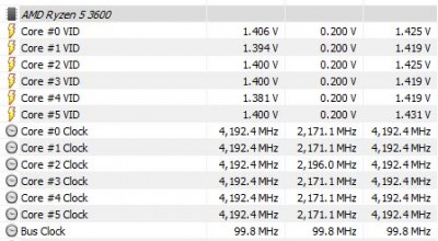

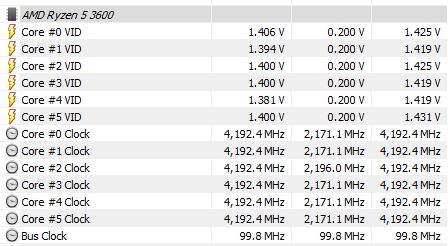

si to žije vlastnim životem
dneska zas napětí na max nepřekročily vesměs 1.425V...

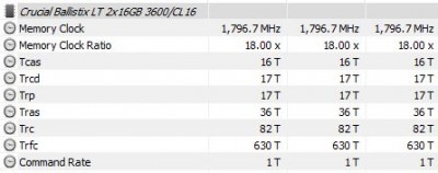

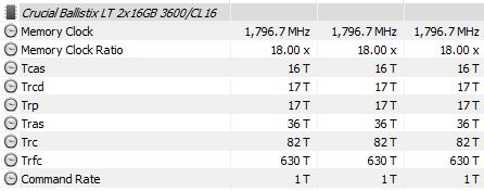

a paměti sem zas o něco posunul z původních 16-18-18-36
Re: R5 3600, R7 3700X, RX5700/XT - zkušenosti, postřehy, rady, dotazy...
Zkus srazit to tRFC. Nevím kolik do těch pamětí pereš napětí, ale takových 500 by mohlo projít.

napětí sem nechal 1.35V v rámci DOCP profilu, testoval sem vyšší ale defakto to moc nepomáhalo k razantnějšímu snižování...
