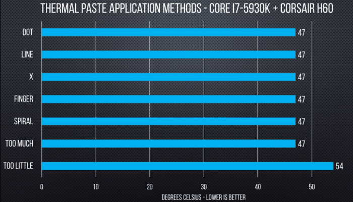

Tak rohy nebudou natřené zcela určitě, když se to směrem k ním roztékat určitě nebude a bude to pak mít tendenci akorát přetékat přes okraj. Tady je cílem využít samozřejmě celou plochu, né jen prostředek. O tom, že se to nerozteče rovnoměrně ani nemluvím, takže nejvíc zůstane uprostřed a po krajích nebude skoro nic, paradoxně uprostřed vznikne spousta tepla, ale do chladiče se to moc dobře nedostane, když po krajích máš pasty příliš málo, takže přenos je tam nulový a uprostřed je zas velká vrstva, takže se to bude akorát akumulovat někde mezi tím a efektivita chlazení je tímto postupem podstatně zhoršena.

Pokud se pasta nerozetře rovnoměrně, máte nerovný chladič. Je lepší to rozetřít či aplikovat na více míst, třeba do rohů i doprostřed, avšak i když dáš kapku doprostřed, tak i tak díky tlaku chladiče dojde k rovnoměrnému rozložení, ten tlak je tak velký, že pastu rozlačí rovnoměrně všude, tím všude myslím fakt všude, včetně krajů, pokud jí tam nedáš super málo. Spory se o tom samozřejmě asi někde vedou, ale to právě proto, že to je relativně jedno, pouze si každý prosazuje tu "svou" jako nejlepší. Přikládám obrázek, když to testoval linus, jaké jsou rozdíly, vidíte že jsou přímo kulervoucí, tož asi tolik k rozdílům aplikace pasty. Já to dycky rozetřu jak jsem psal prvně kartou, takže mi je jedno kam prdnu kapku či víc. Teoreticky, pokud by nic nepřeteklo, což by asi bylo težké zajistit, i pokud bys dal jednu velkou kapku jenom do jednoho rohu, i tak by to mělo být díky tlaku chladiče rozetřeno po celé ploše. PS: Když bychom udělali průzkum u lidí co se skládáním pc živí, i tak by každý odpověděl, že pastu aplikuje jinak. Fakt bych tomu nedával moc váhu a nějak extra to neřešil a už vůbec ne se kvůli tomu hádal.
