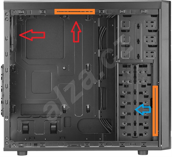

Kup si tři tyhle Noctua NF-S12B a dej je tak jak jsem nakreslil na obrázku.Spodní dolní tlačí studený vzduch dovnitř(modrá šipka) a červené šipky jsou ohřátý vzduch ,který jde z case.Ten zadní orginál ventilátor vyměň.

ano, a jak se ten vzduch tlačí dovnitř nám tam dát 2 když je to možné, nebo také nahoru ? a za zdroj dávat nemám ?

Záleží, co je uvnitř. Jak je umístěný chladič na procesor? Narveš tam 3 větráky a nakonec zjistíš, že by stačil jeden.

Zdroj je umístěný dole.Ten dej tak,aby nasával ze spod skříně.Přední ventilátor (s modrou šipkou)tahá vzduch otvory z přední částí case a žene je přes disky do PC.Pak ten ohřátý stoupá nahoru a tam si ho převezmou vyfukující ventilátory,co ho vyfouknou z case ven.Popravdě řečeno,ten z vrchní části case úplně nahoře by být ani nemusel.Taky jsem ho neosadil.Čím víc ventilátorů-tím větší hluk.

určitě vezmi velice kvalitně zpracované, i když za vyšší cenu, ventilátory http://www.czc.cz/noctua-nf-s12b-flx/65149/produkt Nízký hluk a velký průtok vzduchu.
Rozmístění vol tak, aby vzduch proudil zepředu zespoda nahoru dozadu. Každopádně dle umístěných komponentů.
