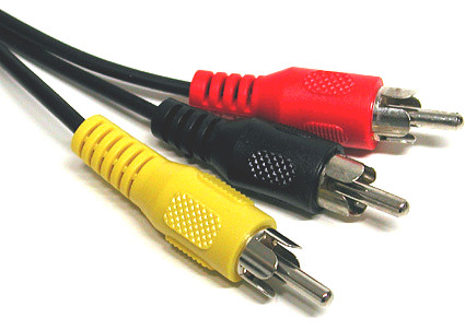

Nepřipojíš! Je tam psáno domácí kino, takže potřebuješ kino nebo zesilovač. Tyto repráky mají nejspíš cinche!
Ona je nějaká redukce na 2xcinh - jack 3,5 ale ne na 5.1-
