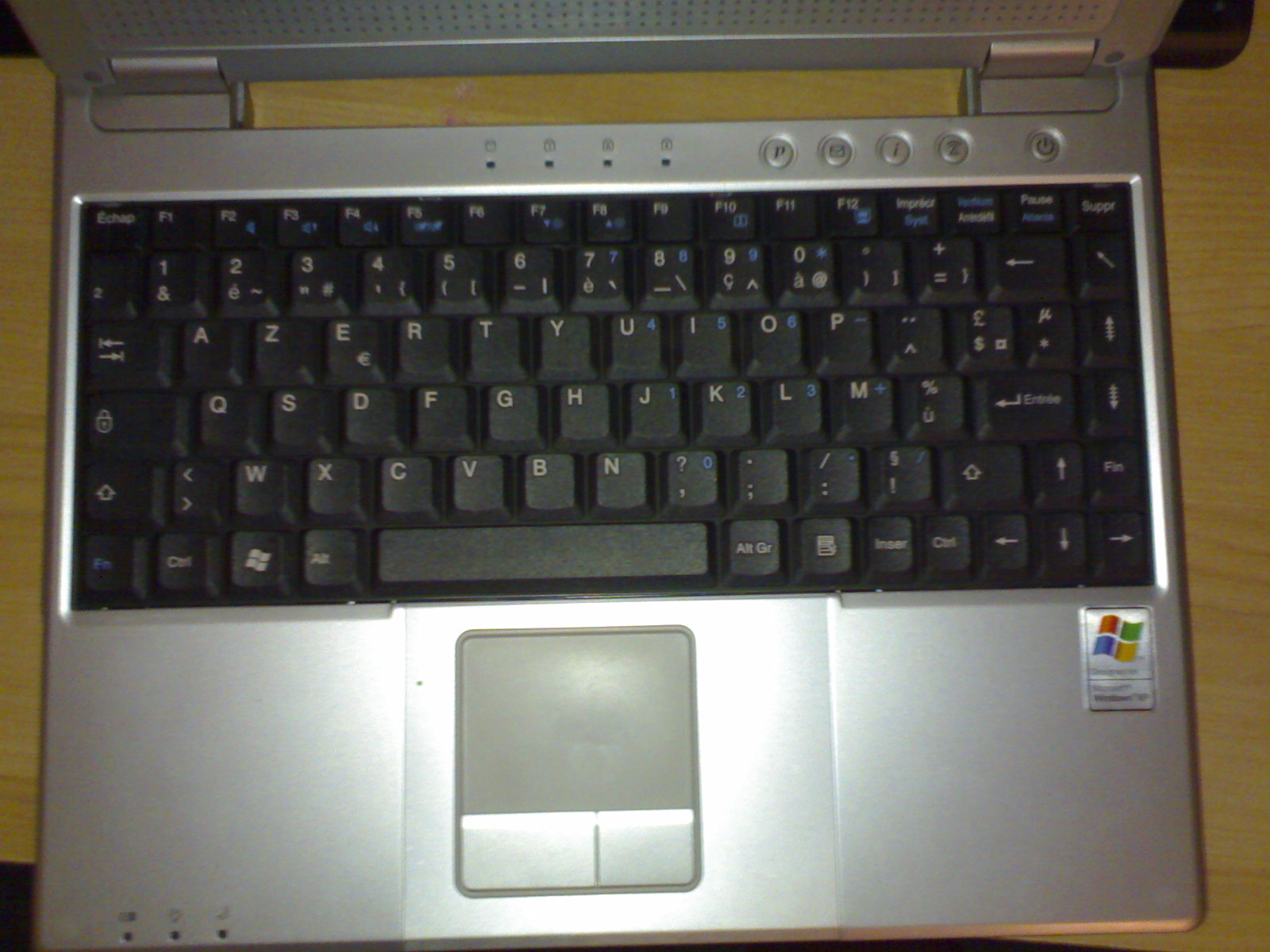

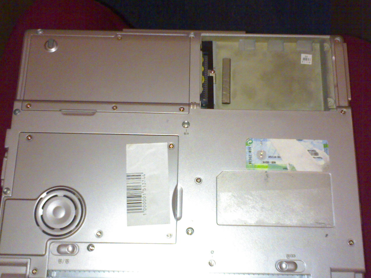

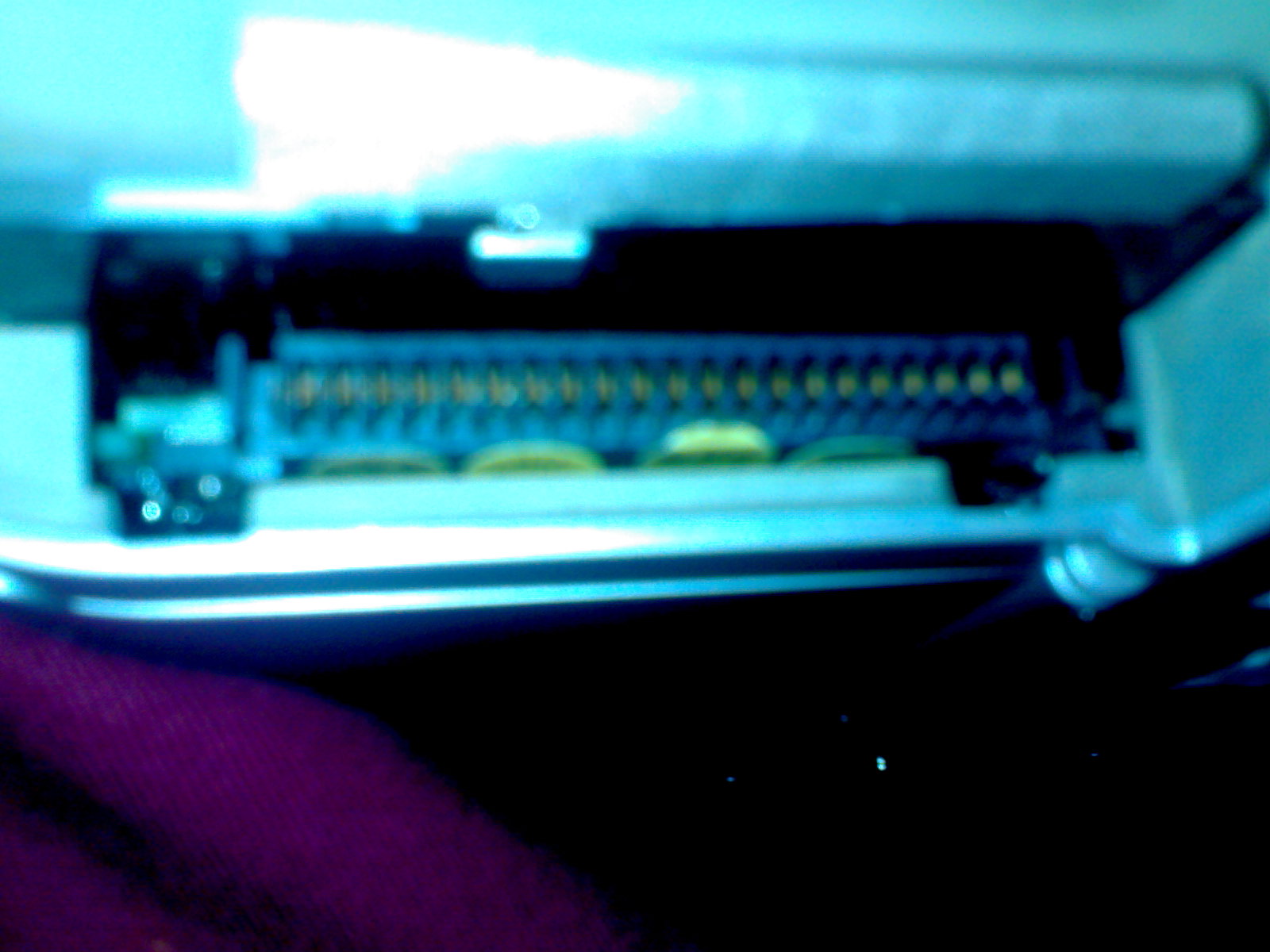

Dobrý večer,
potřeboval bych poradit s koupí Hdd do notebooku nevím značku koupil jsem ho na aukru a bylo psáno jako notebook na zakázku ale není Hdd.
nevím zda má býti i rámeček a jaké je zapojení.
přikládám i foto.
Díky za rady.

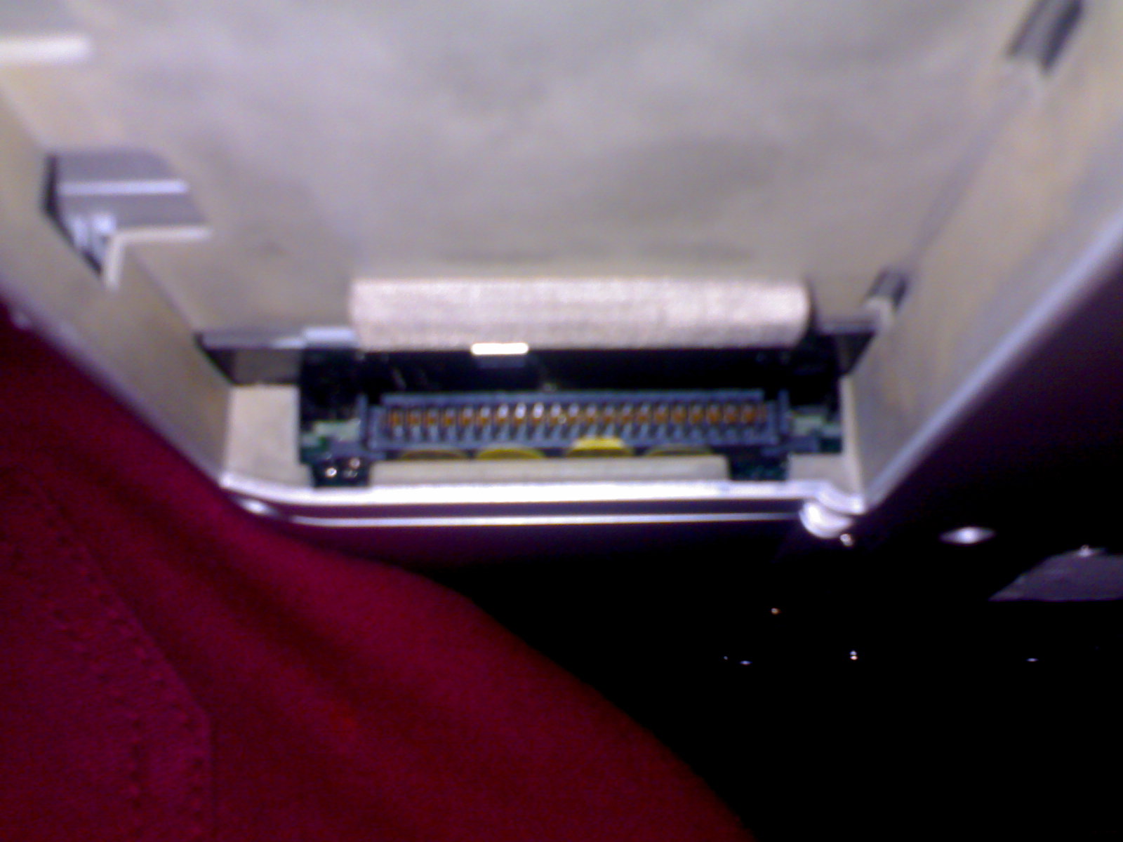

--- Doplnění předchozího příspěvku (15 Úno 2014 23:09) ---
ještě jeden obrázek a ještě dotaz jak je řešeno napájení???

Budeš muset dodat více informací, nejlépe z nějakého štítku na tom notebooku, popř. více lepších obrázků, zobrazujících vnitřek notebooku.
Pokud mohu z Tvého dotazu a obrázků soudit, tak jsi koupil nějakého "dědečka", ve kterém má být ještě starý IDE HDD. Ten budeš jednak hůř shánět a jednak až ho seženeš, tak se asi nedoplatíš, protože ceny těchto HDD jsou nehorázně vysoké a nedá se předpokládat, že by klesaly, spíše naopak.

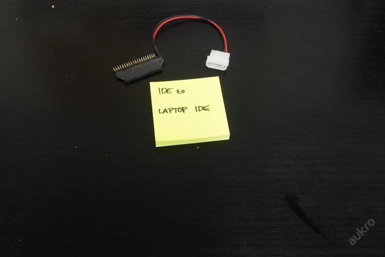

Ok ale ten ntb nemá žádný označení ale myslíš že by se to dalo řešit nějakou redukcí???Třeba touto přikládám foto.

Je to IDE disk, ale je potreba redukce - presne to same jsme meli ve vsech noteboocich Fujitsu Siemens.
Disk je v ramecku a je na nem nasazena tahle redukce:
http://www.hood.de/i/fsc-lifebook-ide-h ... 792656.htm
Napajeni je reseno tim samym konektorem co data.

Spíš než rada, tak dotaz pro petr22: Souhlasíš se mnou, že SATA HDD tam asi nenarve?
PS: Ta redukce tazatele řeší jen napájení IDE disku a je v tomto případě k ničemu.

Narve, pokud je tam dost mista. Redukce IDE-SATA zabira asi 1cm navic.
Ta redukce co daval fotku je na pripojeni 2,5" IDE disku na IDE rozhrani v pocitaci pro 3,5" IDE disk, tedy v tomhle pripade uplne k nicemu.
Na pripojeni SATA disku je potreba ta redukce co jsem ukazoval a tohle:
http://www.ebay.com/itm/2-5-SATA-SSD-or ... 5671477%26
Musi tam byt ale dost mista, jinak se to do te sachty na diskk nevejde na delku.

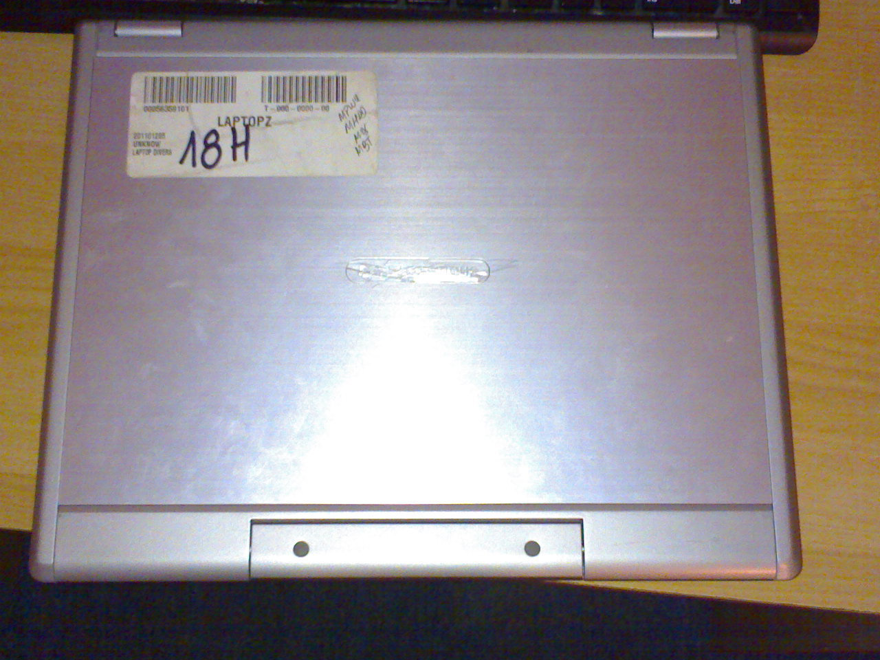

Dík ale tam je zapojeni řešený jinak jak jsi psal a posílal ty odkazy.Skusím Vám sem dát ještě foto ntb z venku třeba někdo pozná co je to za model jinak bych skusil demontovat a kouknout se na základní desku jestli by to pomohlo.
Na víku ntb je nápis ale to je název firmy kde ntb měli jako firemní.

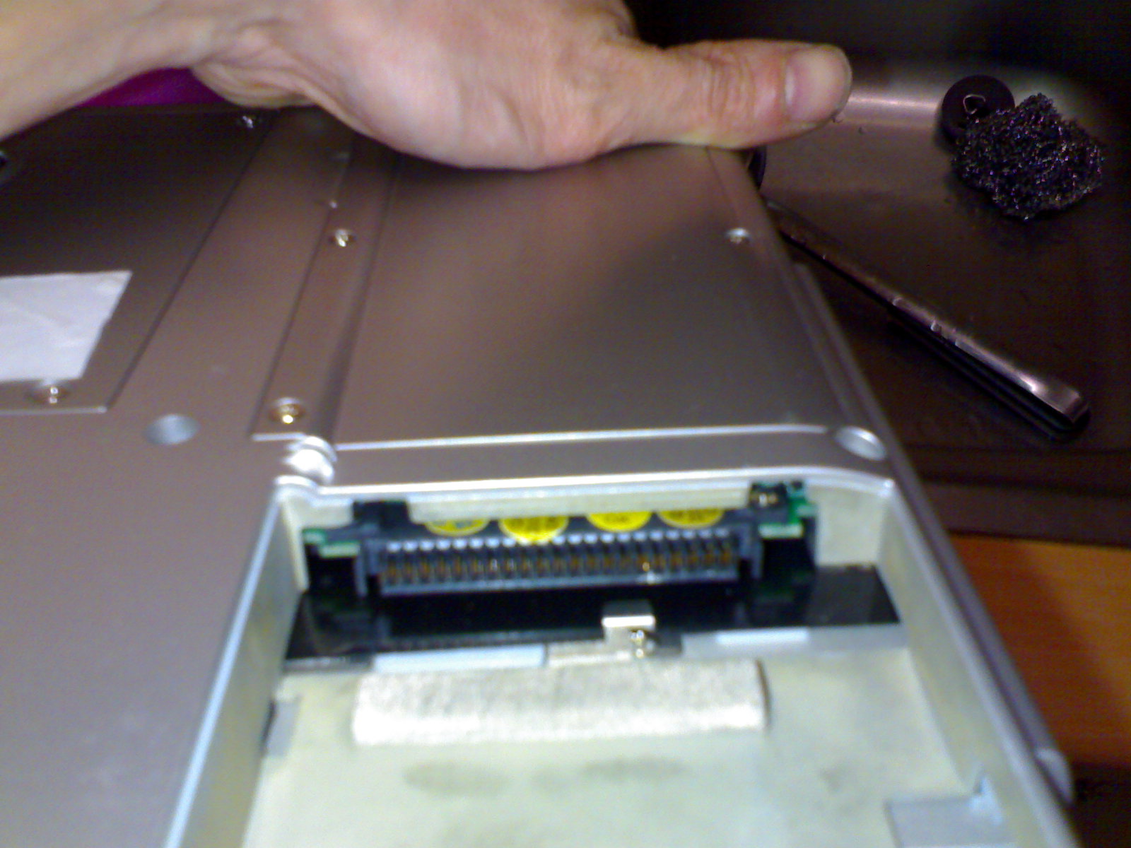

Nevím co tu řešíte za kraviny s redukcí a SATA diskem.Je tam klasický ntb 2,5" IDE disk.Napájení i data jsou všechny obsaženy v těch pinech.Stačí tam jen dát ten disk.A.že se blbě shání ? Mám doma tři .

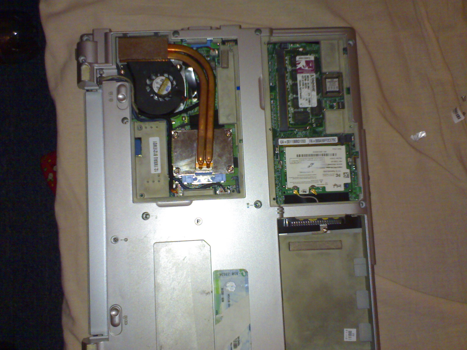

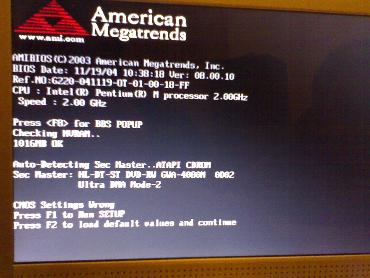

Je tam klasicky 2,5" IDE disk, jenze v ramecku ktery obsahuje taky konektor do zakladni desky.
Protoze kdyz skusis disk zapojit primo do toho konektoru na zakladni desce (coz 100% neni standardni IDE), tak ohnes vsechny piny.
A taky tam zcela urcite nejde ta redukce od FSC, protoze tohle se zasunuje zezhora, na fotkach je jasne videt ze ten konektor je zezhora otevreny, veprostred je rada kontaktu a po stranach zarazky ktere cosi drzi na miste. A bez ramecku tam ten disk jednak nepujde pripojit, druhak by na nicem nedrzel.
Zapni ten notebook, at vime co to je zac. Ma totiz peclive strhnute vsechny vyrobni stitky.

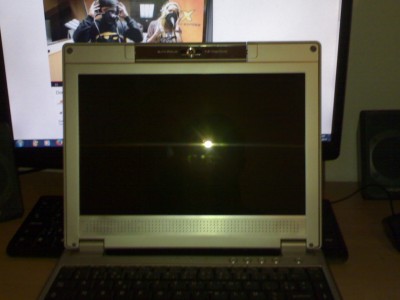

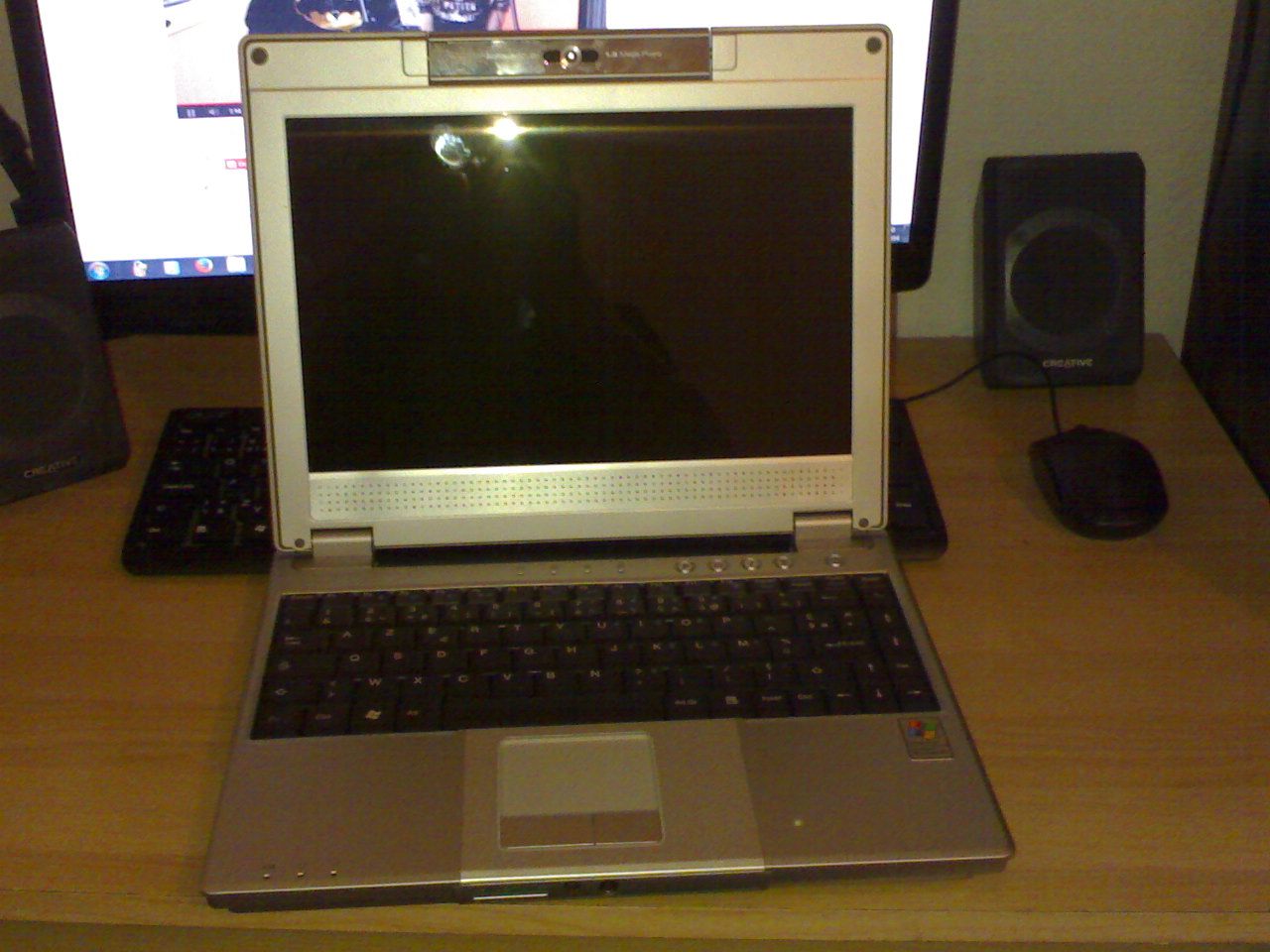

--- Doplnění předchozího příspěvku (16 Úno 2014 19:06) ---
Úvodní obrazovka jestli potřebuješ něco z biosu tak vysotím.
Ještě jsem sundal kryty a tady je foto.
