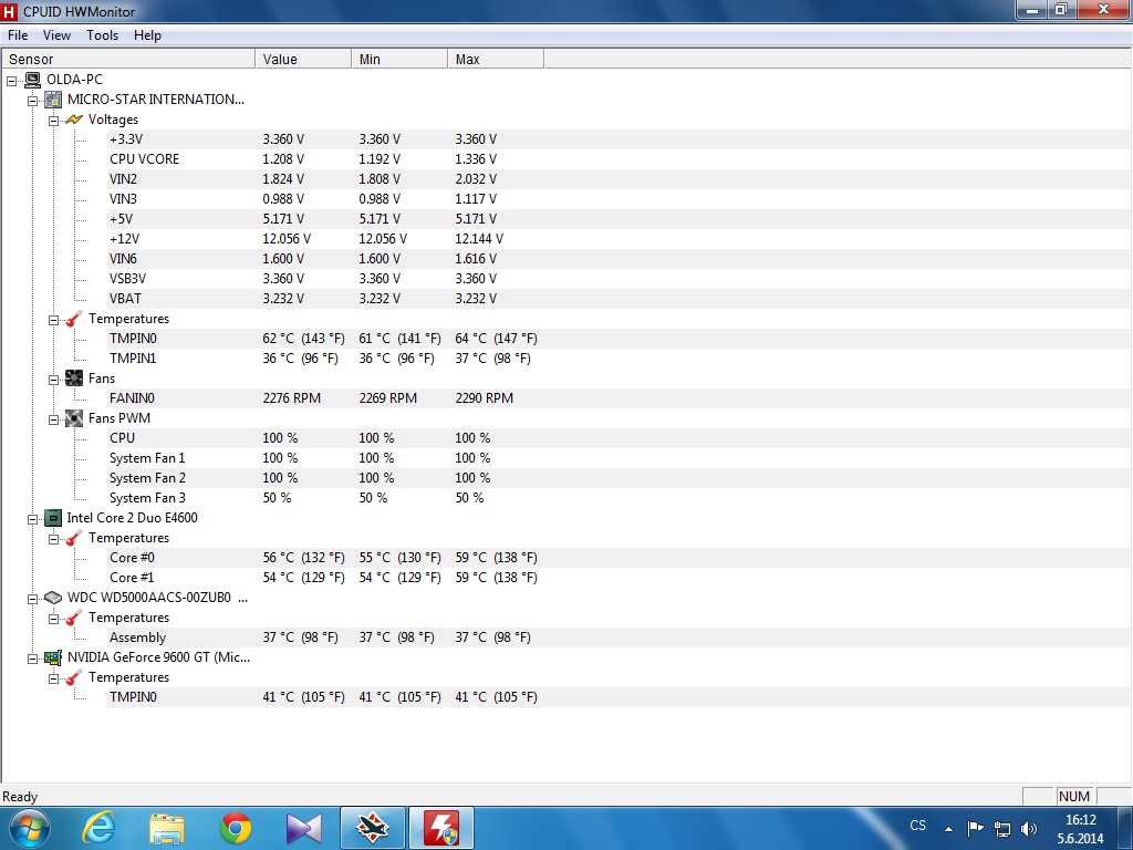

Vypovídá obrázek o něčem? VIN2 a VIN3 napětí má to tak být?

Re: Můžu na desku MSI P35 Neo-F osadit 2x2GB RAM?
Vypadá to OK, nevím co přesně představují, ale drží se zhruba na stejné úrovni (rozdíl min a max není velký), takže by to mohlo být OK, ale nezdá se mi teplota CPU, to je v zátěži?
Ano zátěž,mám zapnutou hru War thunder.Zkusím ale až zítra,už mi ten comp přestáva bavit,kdyby byly peníze tak to vůbec neřeším a dám do opravny,nebo spíše nový.Jinak moc děkuji.Olda
