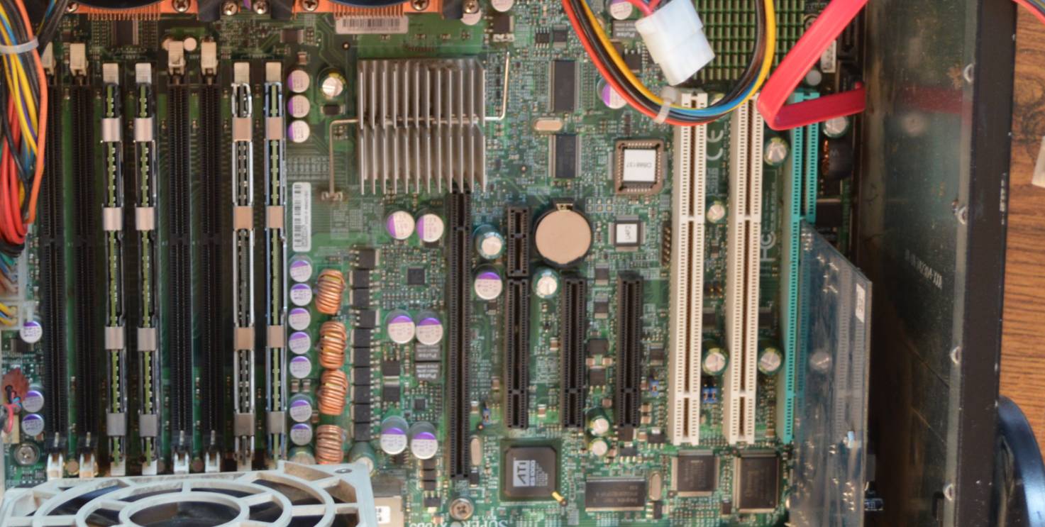

Zjistil jsem problém... slot je prý klasický PCI, ne x16, takže vámi doporučené by nepasovaly... viz. foto

Tak co jsem hledal na internetu tak by deska PCIe slot mít měla, ale jak se dívám na tebou vyfocený obrázek tak ho nemůžu najít...
Potom teda leda hledat po bazaru nějakou PCI, ale ty bývají hodně slabé, takže akorát tak jako zobrazovadlo...

Já jsem se také špatně podíval. V serverové desce samozřejmě PEG 16x nemá využití, používají se tam 8x. Takže jak říká martab anebo koupit lowprofile
http://www.czc.cz/msi-r7-240-2gd3-lp/139151/produkt
použí kratší záslepku a přes redukci
http://aukro.cz/redukce-pci-e-x1-na-pci-e-x16-riser-pcie-i4332277512.html
Ji zapojit do desky. Karta by tedy byla fyzicky nad deskou, ale zapojená do desky. Nicméně využila by jen 1x sběrnici.

Ale tam by teda vzledem k použtí jen PEG 1x stačila třeba
http://www.czc.cz/palit-geforce-210-512mb-ddr3/133907/produkt

Anebo použít 8x riser
http://www.amazon.com/Express-Adapter-Extender-Flexible-Extension/dp/B008BZBH80
