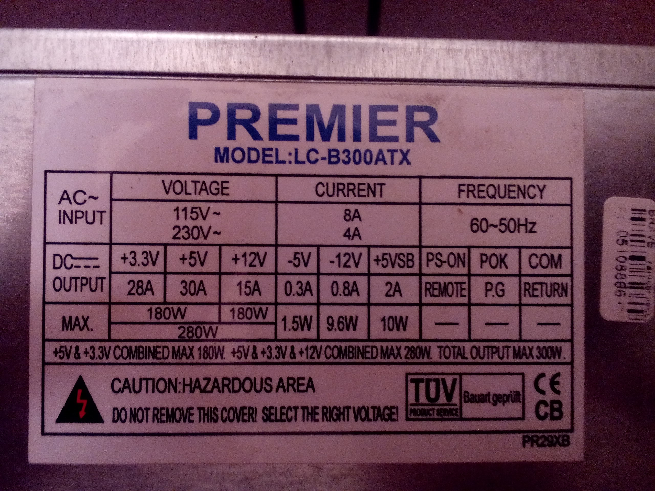

Ten zdroj asi stačit nebude, máš ho napevno v bedně, nebo ho jde odmontovat dát nový ? Hdd se dá použit.
Jestli se dá zdroj odmontovat a bedna použít asi bych vzal http://www.czc.cz/msi-h81m-p33-intel-h81/134640/produkt
http://www.czc.cz/kingston-value-4gb-dd ... 08/produkt Ram co máš asi budou ddr2 což nebude kompatible
http://www.czc.cz/enermax-naxn-enp450ag ... 26/produkt
http://www.czc.cz/intel-core-i3-4170/169982/produkt Intel HD 4400/4600 bude použitelné - hrál jsem na tom Dark Souls 2 a Risen 3 ve full-hd na medium a dalo se to přežít Grafiku pak můžeš někdy dokoupit.

Je to sice starý 300W zdroj, ale Celeron + GTX750 utáhne (bavíme se o PC, kde se tlačí na cenu, takže určité ústupky se dělat musí).
