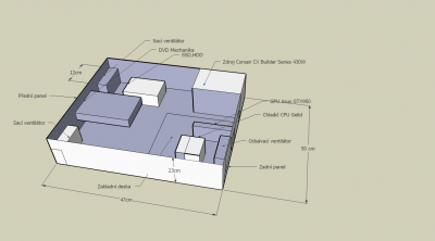

Ahoj,Stavím novou bednu pro mé htpc a potřeboval bych zhodnotit celkové umístění komponentů jestli jsem to rozpoložil dobře viz tady
.Má sestava je v profilu,ale mohu sem dopsat pokud bude třeba.Celou bednu budu dělat z MDF desky a celé to pujde do laku.Spíše my jde o to jestli budou dostačující ventilátory o rozměru 12cm,Dva sací které budou nasávat zespodu skříně otvorem 12x2.5cm,jeden bude foukat na věž a druhý bude ochlazovat disky SSD a HDD,dále jeden odsávací na zadním panelu který bude odsávat celou plochou ventilátoru směrem ven,dále je uvnitř na CPU vež Gelid Solution Tranquillo - revize 3,která zase fouká přímo na ten zadní odsávací ventilátor.No a jěště tu je GPU Asus GTX 950 která také odsává část teplého vzduchu ven ze skříně.Co se týče zdroje tak ten je otočen tak že si nasává z venku.Prosil bych o zhodnocení umístění komponentů a výber značky ventilátorů.Koukal jsem na různé recenze jaký výrobce a nejlépe se mi líbí ventilátory od firmy Noctua,vím že jsou dražší cca 500kč za jeden ale asi kvalitní nebo pokud je to zbytečné a postačí i levnější tak to vadit nebude. Cenová relace těch ventilátorů bude do 2000kč a bude jich celkem 4kusy,2sací,1odsávací a 1na vež CPU před chladič. děkuji za rady.MB:Gigabite GA-EP45-DS3R/CPU:Intel Xeon e5450 3.0Ghz+Gelid Solution Tranquillo - revize 3/GPU:ASUS GTX950-OC-2GD5, 2GB GDDR5/RAM:4GB ADATA/SSD:Kingston HyperX FURY SSD 120GB Cloud9/PSU:Corsair CX Builder Series 430W/

Nikdo nic neví?

Pokud tam máš HDD tak Noctua nemá smysl. Koupil bych 4x Arctic F12 Silent a zreguloval je na rozumný otáčky aby to neřvalo. Vyměnil bych i ten na Tranquillu má nekvalitní větrák. Se zbytkem ti neporadím to musí někdo jiný.

Tak hdd tam bude a ne jeden ale od ventilátoru a hdd je vzdálenost cca 5cm tudiž jsou ty hdd v prostoru.Ten na veži pujde taky pryč asi, i když není hlučný když mi jede tak cca na 750 RPM az do 900 RPM potom uz je slyset ale spise bych to menil kvuli tomu aby to bylo vse od stejne znacky.A co se tyce tech Arcticů tak jsem cetl recenze na czc a nic moc tak 50%na 50%,to vic se mi opravdu zamlouvá ta noctua a vyber maji dostatecny jak na chlazeni vezi tak i na chlazeni ve skrini.cenu neresim raci si priplatim za kvalitu pokud to opravdu vydrzi a splni me podminky.coz je ucinnost a tichost.

Ale on to myslel nejspíš tak, že je HDD hlučné, takže nemá cenu připlácet za tiché noctua.

Karrex-aha tak to mi nedocvaklo,to dávám za pravdu jenže je težké posuzovat hlučnost když jsem slyšel pouze staré disky,proto se obracím na vás aby jste my poradily jaký disk je nejtižší.myslím z tech klasických plotnových.

Pokud by si chtěl to HTPC ještě ztišit, tak by bylo nejlepší vyměnit 3,5" HDD za tento 2,5" Hitachi Travelstar pokud to budeš mít jen na data a systém bude na SSD. Pro úplné ztišení disku se to dává ještě do Himura, ale to už tam nenacpeš.
Těch Arcticů se neboj. Vydrží úplně stejně jako Noctua a jsou tiché. Samozřejmě Noctua mají své výhody a jsou kvalitou jinde a za to si taky nechají zaplatit.

Pokud řešíš hlučnost, tak určitě ne ten Corsair CX - chtělo by to aspoň RM řadu nebo nějaký.
A grafika taky není nejtišší, MSI Gaming (Twin Frozr) by byla tišší, případně můžeš hodit na grafiku Accelero.
Dokud nebudeš mít na chladiči procesoru Noctuu (klidně na tom boloku od Gelidu), na grafice Accelero, nějaký semipasivní zdroj a plotnový disk nahrazený za SSD, tak nemá moc cenu do těch Noctuí investovat a stačí bohatě Arctic F12, hlučností se celkem přibližují a stojí třetinu.
A stejně bude pořád grafika hlučnější a v idle to přeřve disk i když bys ho dal do Himura - až s tichým PC si člověk uvědomí, jak ten plotnový disk je hlasitý, i když už ho máš v tlumícím boxu :) .
EDIT: aha, teď koukám, že už ty komponenty vlastníš :)

Ano komponenty vlastním a predelavam pouze skrin.a co se týče zdroje byl mi doporučen na zive.cz a ta grafika take a musím rict ze nejdou slyšet jedine co bylo hlucne když se PC zahrival při sledování filmu tak byl ten gelid ktery zvyšoval otacky.a také jsem zkoušel zatezovy test jen cca 15-20minut a hlucnost byla opravdu od toho gelidu od zdroje a grafiky nic slyšet nebylo.navic ten zdroj bude nasávat mimo skrin studeny vzduch tudíž se nebude tolik zahrivat.
Dodatečně přidáno po 7 hodinách 52 minutách 53 vteřinách:
vulva:Tak samozřejme bych byl rád za co nejtižší komponenty ale vzhledem k tomu že skřín bude z MDF desky která sama osobě pohltí dost hluku tak se toho tolik neobávám.na ten hitachi jsem koukal da se sehnat kolem 1600kč ten seaate sv35 je to same.No a koukal jsem na ten Himuro chladič tak mě by se tam vešel to problém nebude místa tam mám dost,ale to až pokud by byly hdd hlučné.SSD mám na systém to je fajn.A ohledně těch ventilátorů jsem na vážkách ale zase se mi také nechce rvát 2tisíce za ventilátory Noctua když by mě to samé předvedli levnější od Arcticu.ta každopádně,aspoň bych mohl dát více pěněz do ostatních komponentů.

Dobře.Tak dam dva návrhy když budu chtít jít do Noctua jaký typy mám použít na saní,odsávaní a na vež? A u Arctic tam je asi snad jeden druh nebo jsou rozdílné také?Rozměry jsou 120x120mm.Ještě upřesním konektory na desce.Jsou tam tři,jeden 3pin (SYS fan) a dva 4piny (napsáno CPU fan POWER fan).děkuji za zhodnocení At se můžu rozhodnout do které varianty půjdu.

Hitachi Travelstar je 2,5" (notebookový) disk. Dal jsem ho tam kvůli hlučnosti. SV35 je 3,5", kterej bude hlučnější. Scythe Himuro je odhlučňovací box. pro 3,5" disky. V některejch případech je to, ale spíš na škodu. Proto se do toho dávají 2,5" disky, které se pak vytlumí tlumící hmotou např. AKASA Pax. Sám to mám v pc a funguje to super.
K těm ventilátorům. Jak už jsem psal, bohatě ti postačí když vemeš 3x Arctic F12 Silent do skříně a 1x Arctic F12 PWM na chladič procesoru. Když je stáhneš k hranici 300-400 ot./min. tak je ani neuslyšíš. Pokud budeš chtít přeci jen kvalitu alá Noctua, tak z levnější varianty 3x Noctua NF-S12B redux-700 a nebo drazší Noctua NF-S12A ULN. Na chladič procesoru pak Noctua NF-F12 PWM.
Na jeden konektor na desce můžeš navěsit klidně všechny tři skříňový ventilátory. Můžeš použít tohle: http://www.czc.cz/arctic-pst-cable/145394/produkt nebo http://www.czc.cz/akasa-pwm-fan-splitter/95495/produkt
Funkčnost regulace SYS_FAN a POWER_FAN musíš ověřit sám ve Speedfanu. CPU_FAN je pak na ventilátor na procesor, ale to určitě víš.

vulva-Bylo mi to jasné že jsi ten 2.5" dal proto že je méně hlučnější.a ty hdd chápu to je jasné a to himuro jsem si dohledal ale když jsi to psal tak už mě to napadlo že to je nějaký box na hdd
Ale ted k těm ventilátorům,Rozhodl jsem se pro ty Arctic fan,dnes jsem byl u truhláře a řešil jsem skříň takže na nějakou kačku ta skříň vyjde ale to neřeším.
Takže do skříne vemu tyto 3 kousky http://www.czc.cz/arctic-fan-f12-silent/178999/produkt a na CPU tento http://www.czc.cz/arctic-fan-f12-pwm_2/70136/produkt
ješte jsem našel tento http://www.czc.cz/arctic-fan-f12-pwm-co/107104/produkt má větší průtok vzduchu o proti Arctic fan F12 PWM,a jěšte tam mají set 5ti ventilátorů a ty mají taky jyný průtok vzduchu jsou to tyto http://www.czc.cz/arctic-fan-f12-pwm-ps ... 80/produkt tak my vysvětli jestli má každý jiný průtok vzduchu nebo mají chybu v katalogu.
