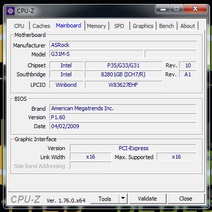

Ahoj, mám doma takový postarší počítač s touto konfigurací:
Deska : AsRock G31M-S
CPU : Intel Celeron E1500 (1x2,2ghz)
RAM : 2GB (má jen 2 sloty)
GPU : Ati Radeon HD 2600pro
Potřeboval bych na 100% vědět, jestli se mi deska bude kamarádit s procesorem Intel Core 2 Quad Q6600 2,4ghz. Podle stránek by měla.
Přikládám screen desky z CPU-Z a odkaz na desku samotnou na stránkách výrobce
http://www.asrock.com/mb/intel/g31m-s/
Mám tu ještě 1 počítač který mi přestal fungovat ale už je opravený,
ten má desku HP 09f0h, s 4gb ram ve 4 slotech, stejnou grafikou a procesorem Pentium D 930 (2x2,7ghz). Jen mě zajímá která z těchto desek je lepší ? Já si myslím že ta AsRock už jen protože tam jde čtyřjádrový procesor, co si myslíte vy? Já se v tom nevyznám :/
Na tuhle desku je zas odkaz tu - http://www.findlaptopdriver.com/specs-h ... h-packard/
