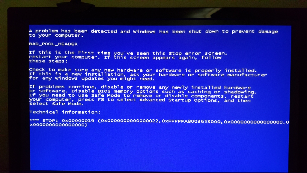

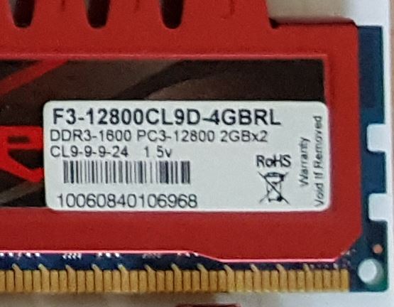

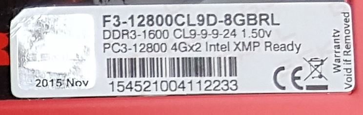

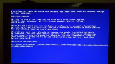

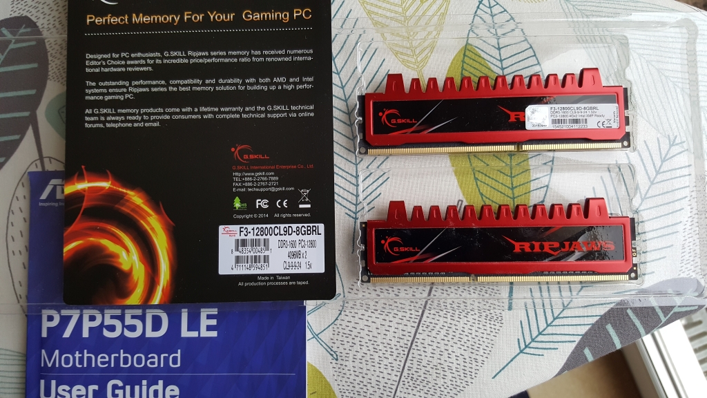

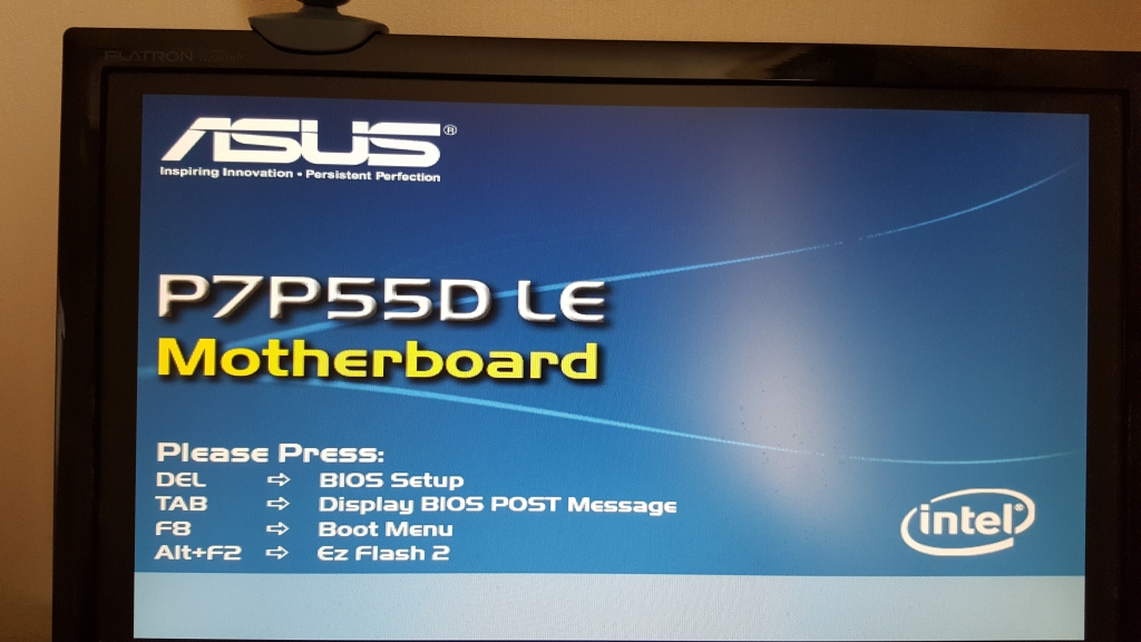

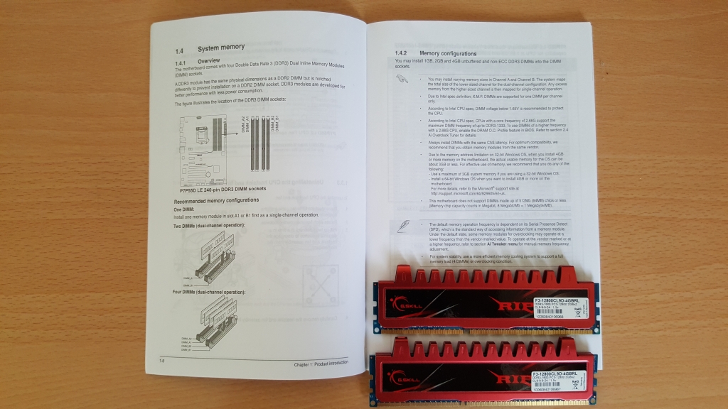

Včera mi poslal info, že zatím pořídil dvě 4GB DDR, bohužel jeho počítač je jaksi nechce přijmout, ačkoliv mají stejné parametry jako ty dvougigové, které jsou ok. Při zapnutí počítače se mu objeví obrázek biosu a následně padne BSOD. DDRky vyzkoušel na jiném počítači a tam jsou v pořádku, tak nevím, kde by mohl být problém. Zmiňoval ses, že by bylo dobré pořídit DDR s frekvencí 1333 Mhz. Ty jeho mají 1600 Mhz. Že by v tomto byl ten problém?
Do přílohy jsem dal foto DDR 2GB, které nyní používá a jsou ok, dále ty nové 4GB a screen BSODu, ze kterého se sice nic nedá vyčíst, ale raději přikládám.
Používá Windows 7 Home, 64-bit.
Předem moc díky za pomoc s vyřešením tohoto problému.
Mike
2gb ddr, ktere jsou ok
4gb ddr, ktere nechce pc prijmout
uvodni obrazovka pri startu pc
BSOD
nove 4gb ddr, ktere nechce pc prijmout

Obávám se že bude problém v tom co psal Petr, jsou to Single-Rank (aspoň dle strýčka Googla) a deska potřebuje Dual-Rank...

Co je potreba koupit jsem prece psal - 1333 MHz, double sided moduly, nejlepe Kingston.
Ze single rank moduly nebudou fungovat jsem rikal - a take nefunguji, takze ty co si koupil muze klidne vratit, pokud to jde.
Je potreba jit do bazaru a koupit 1333 MHz moduly od Kingstonu, ktere maji pametove chipy osazene oboustranne. Tyhle moduly se uz par let nevyrabi, takze je treba jit do tech bazaru nebo skusit Ebay.

KVR13S9S8K2/8 by mely byt podle datahseetu vyrobce oboustranne moduly.
