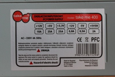

a druhý dotaz:- mám sestavu: Procesor: AMD A6-6400k, deska: Gygabite F2A88XM-HD3, grafika: AMD RADEON HD 8470D
Ram: 2x zeppelin 2G/133/5124 UL cl9 disk: WD Blue 500GB 32MB cache zdroj: viz foto
pokud vložím do skříně ještě jeden disk ( WD1600 JS 160 GB) tak mi ten disk po rozjetí zamrzne ( asi ho neutáhne ten zdroj) chci se zeptat jaký zdroj ( z těch levnějších) mi doporučíte aby mi utáhl sestavu, i kdybych přidal nový 1 TB disk, a ram rozšířil na 2 x 4GB ??

Ten zdroj je svou kvalitou opravdu příšerný, nehledě na to, jestli je funkční, nebo už blbne. Každopádně pro tuto sestavu je jeho výkon dostatečný, kdybych sháněl nový, asi bych sáhl po tomto https://www.czc.cz/seasonic-ss-350et-35 ... 72/produkt nebo pokud bych v budoucnu kupoval i výkonnější grafiku, tak tento https://www.czc.cz/seasonic-ssr-430st-t ... 32/produkt (samozřejmě to ber jako nejlevnější zdroje, které už disponují nějakou kvalitou, jinak jsou mnohem lepší o 500Kč výše)
