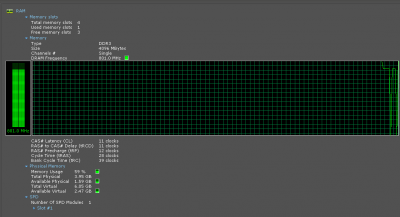

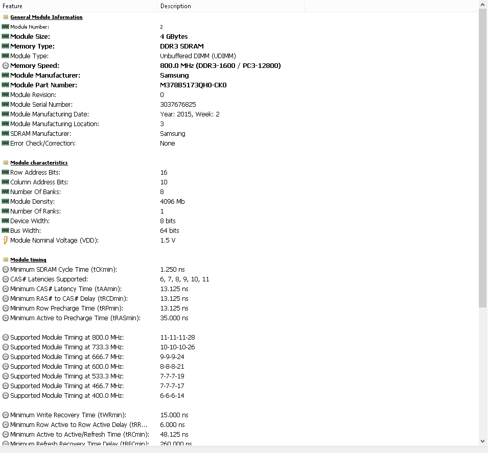

Dobrý den,
Měl bych prosím dotaz, můj brácha má starší počítač, a má tam jednu 4gb Ramku, a chtěl bych mu tam dokoupit ještě jednu aby měl 8gb Ram, ale vůbec nevím jakou mám koupit, aby byly obě totožné, a nedělalo to paseku vím, že je ramka je typu DDR3, CL11, ale vůbec nevím jakou má rychlost Mhz, píše to tu 800Mhz, ale v závorce je zase napsané 1600Mhz teda asi :D Ale koukal jsem, a žádné DDR3 ramky které mají rychlost Frekvence 800Mhz jsem nenašel, a ani nevím jestli se někdy prodávali.
Děkuji. :)
Ještě se chci omluvit, ale asi jsem to napsal do jiné sekce než bych měl, tak pardon.

Takže, když dokoupím tuto ramku, tak to bude vše v pořádku?

Teoreticky by to mělo být v pořádku, voltáž, časování i frekvence se shodují.

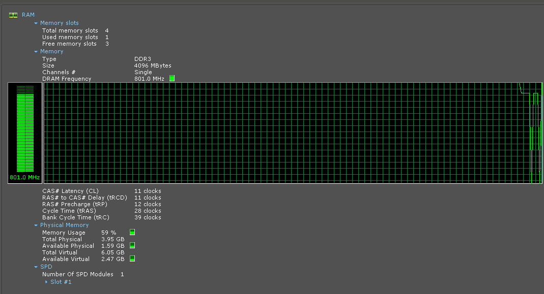

Jen bych měl ještě poslední dotaz, proč se mi všude zobrazuje, že ramka jede na Frekvenci 800Mhz jak v speccy, tak v cpu-z a vlastně všude, když má tedy doopravdy 1600Mhz,
Vůbec to nechápu, například kamarád má podobnou ramku jen má 1333Mhz, a normálně mu to ukazuje správnou Frekvenci :D

https://cs.wikipedia.org/wiki/DDR3 kamarádovi by to mělo ukazovat 667 MHz
