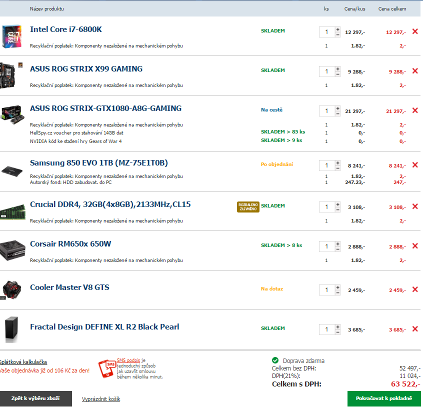

Podle benchmarků z AutoCADu a Mayi dokáže GTX1080 dosáhnout lepších výsledků než Quadro K6000, navíc je mnohem verzatilnější -> bral bych tu. Cenový rozdíl je velmi podstatný a za ten processing power, který obětuješ, to dle mého názoru stojí.
Nevím teď jak na tom jsou programy co používáš s multithreadingem, ale jako CPU bych bral i7-6700K (vysoký výkon na jedno jádro), nebo i7-6850K/6900K (slabší jádra, ale více).
RAM minimálně 64GB, podle potřeby je možné klidně zvýšit na 128, ale to už bude overkill :)

Cena je trochu vyšší, ale dá se ubírat (menší HDD a SSD, levnější deska, atd.)

Cena není vyšší, spíše nižší, jeho maximální rozpočet je 80k. Jinak se přilklánim spíš k té druhé sestavě

"Procesor by se zde hodil i AMD"
Procesor od AMD, ktery dosahuje vykonu srovnatelneho s Xeonem nebo I7 neexistuje. Tyhle procesory maji passmark skore 13.000 bodu, nejlepsi procesory od AMD maji maximalne polovinu. Veskery CAD software je navic optimalizovan pouze pro Intel, AMD procesory v profi graficke stanici jsem za 25 let jeste nevidel.
Osobne bych na profi pouziti pouzil pouze certifikovany hardware, coz znamena graficke stanice od Dellu nebo HP. Spousta zakazniku vyzaduje predlozeni teto certifikace.
Slozeny pocitac bude sice vykonnejsi, ale nebude k nemu servis do druheho dne u zakaznika a podpora CAD programu od toho da ruce pryc jakmile bude problem napriklad v ovladacich necertifikovane graficke karty.
Ciste technicky je Quadro predrazena grafika od Nvidie, upravena softwarove tak, aby nektere operace byly provadeny rychleji nez na Geforce. Quadro je vyborna volba na CAD - je to jedina certifikovana karta pro temer vsechny ACDy - ale je hodne, hodne slaba na hry.
Geforce 1080 je naopak hodne dobra na hry, ale za jeji funkci v CAD aplikacich nikdo neruci. Muze fungovat dobre, mohou byt problemy. Volba je na zakaznikovi.
Kdybych mel stavet podobny pocitac, stavel bych jedine a pouze na Intelu, a to na socketu 2011-3. Nesmi se zapominat na to, ze ty monitory budou potreba dva. Pracovat pouze s jednim monitorem je vylozene opruz.

Uplne mimo. Tomu se dá říkat maximálně nevyvážený herní PC, nikoliv pracovní sestava pro CAD. Case dobra na manzelciny lodičky po party, monitor za 1/3 budgetu plus do toho ty nesmysly ROG,..
Řiď se směrem, co ty ukazuje Petr. 2011-3 a quadro. V bývalé praci měly problemy s Inventorem a opravdu - ruce šly z podpory pryč po výpisu konfigurace PC, na kterém to běží. Quadro tam nebylo.

Nez Asusu bych se ptal radsi podpory pro dane CAD programy.
Za tyhle penize by se dala poridit i dvouprocesorova deska, ktera se da casem osadit druhym procesorem a vyrazne tak urychlit rendering.
