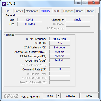

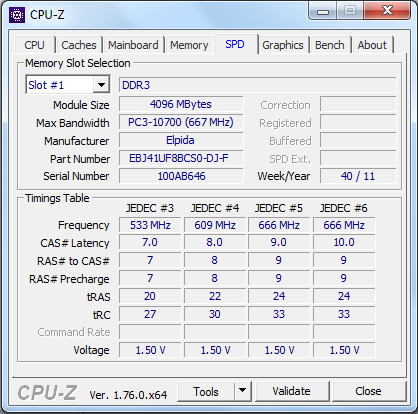

Prosím jen o potvrzení, před koupí (dříve jsem se k tomu bohužel nedostal). Prošel jsem paměti přes CPU-Z a chci si to ujasnit.
Jedná se tedy o DDR3, 1066MHz, CL9, 1.5V (trošku mě matou ty frekvence a to, že tam je napsáno 10700 místo 10600)? Nějakou nabídku jsem našel na bazošu, takže snad to klapne tam.
