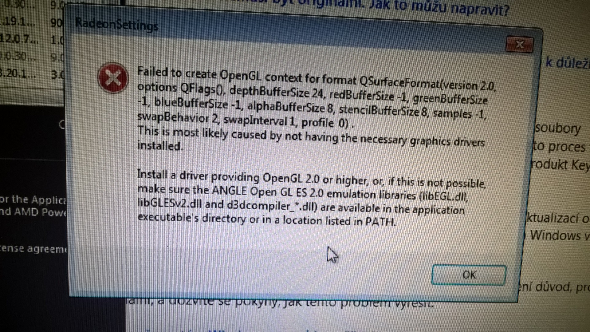

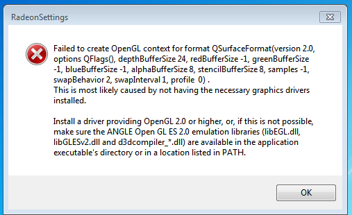

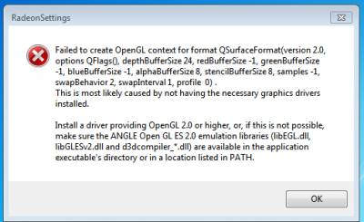

Stale mi vyskakuje tato hlaska na obou systemech.. je to od zapojeni SSD.. znamena to ze jsem neco spatne zapojil?

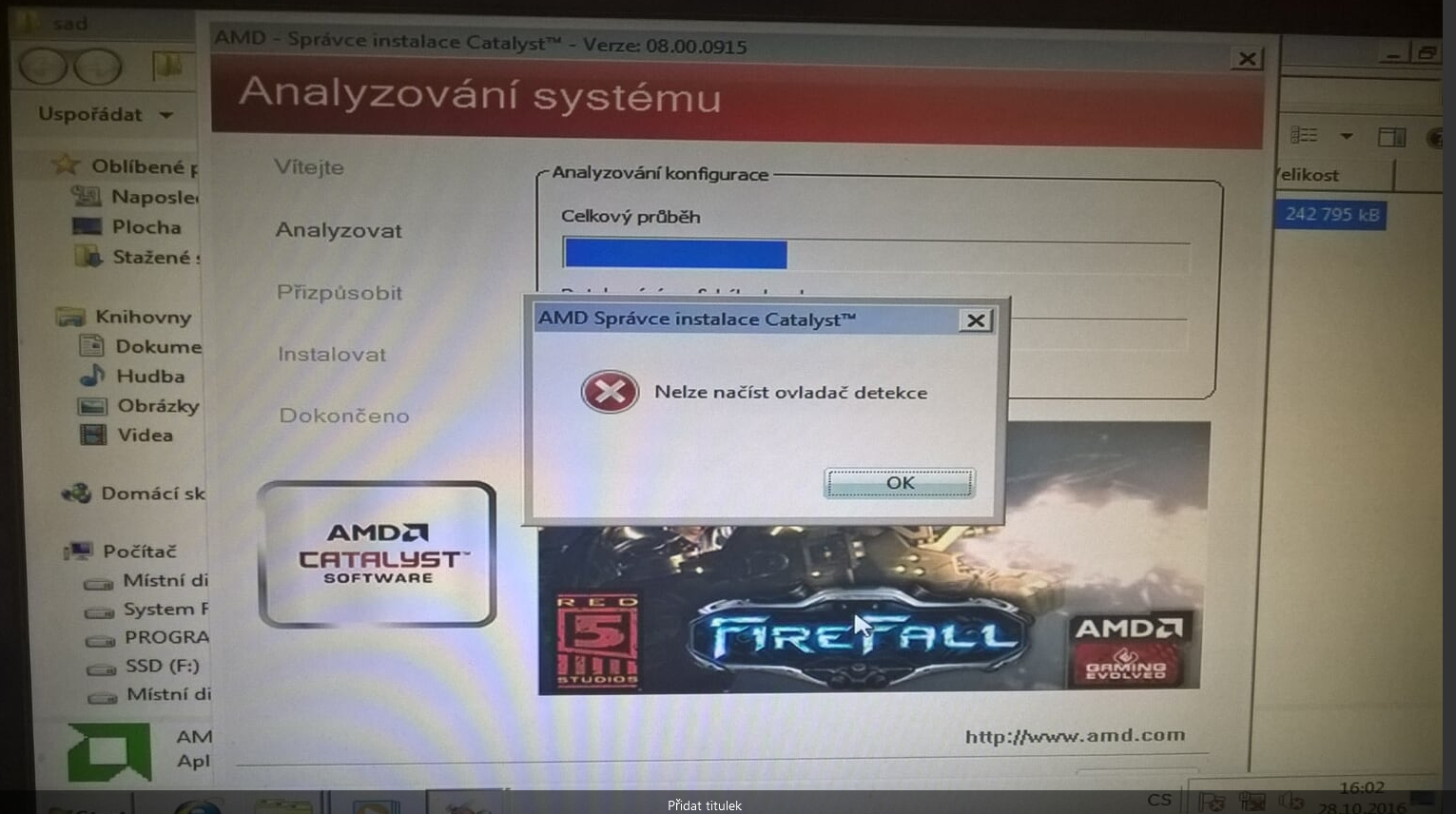

Skús ,či funguje Núdzový režim.Po zapnutí PC F8 a odinštaluj driver pre grafiku.Ak to pôjde a je to táto grafika, tak skús ovládač zo stránky výrobcu karty.
http://www.gigabyte.com/products/product-page.aspx?pid=4793#dl
Ak sa nebude dať nič robiť , tak skús ešte raz novú inštaláciu a spojazdni iba net, nič iné a môžem sa Ti na to pozrieť večer cez Team, ak sa to nevyrieši.Ináč ,ak grafika funguje bez ovládača a problém je až po nainštalovaní ovládača, tak zvykne byť aj chybná grafika.Skús vybrať grafiku ,ako bolo spomenuté a zapni PC na iGPU.
Re: Novy SSD disk, pomoc s instalaci systemu
nouzovy rezim jde, to uz jsem zkousel vcera v noci.. zkusim teda tento ovladac..

Tak v nouzovem rezimu jsem odstranil ovladac na grafiku pres spravce zarizeni (bylo tam ze mam Radeon R9 200 series) a pak zkusil nainstalovat ten ze stranek vyrobce a tato hlaska.. Ted jsem na OS na SSD, jede, ale bez grafickeho ovladace.. (ale mam kupodivu FULL HD rozliseni alespon..)
Dodatečně přidáno po 22 minutách 19 vteřinách:
opet tato hlaska na novem OS
