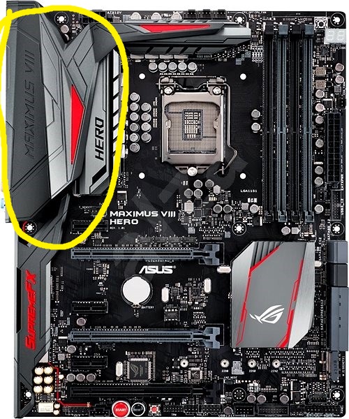

Ještě se bojím trochu jedný věci. Nebude ten plastovej kryt překážet? Ten chladič zasahuje docela dost dozadu se mi zdá.
