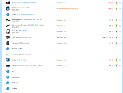

Ok takže bych se optal takto, na Alze jsem si sestavil takovýto herní pc
a zeptám se, bude k tomuto potřeba ještě nejaká kabeláž nebo už vše bývá dodáno s grafickou kartou , zdrojem atd. Kdo má prosím se skládáním pc zkušenost? Snad jsem na nic nezapomel. OS mám svů win 7 .
Jinak hledám sestavu tak do 25tis. Děkuji moc za pomoc

Má to být tedy herní pc ? Jako herní pc je ta sestava hrozně nevyvážená. K i7, které se už v dnešní době hrubě nevyplatí když existuje Ryzen 5 1600 dáváš slabou gtx 1050Ti, takže pc za 23 tisíc bude mít herní výkon jako pc za 13 tisíc, protože grafika to bude celé brzdit. Ale bohužel s dostupností gk je trochu problém, ale myslím že když objednáš třeba nějakou gtx 1060 tak by za měsíc mohla přijít.

Bohužel 1060ku v tomhle shopu snad anu ted nemají a co kdybych tam dal i5 procesor, opravdu to ta grafika tak zbrzdí? Díky

Příspěvekod Michael850 » 25 čer 2017 13:36
Dokud tam bude ta GTX 1050 Ti, tak to bude pořád slabé, protože ve většině her záleží hlavně na grafice a ta když je slabá, ani sebevýkonný procesor to už nespasí a dá se říct, že tam bude pak i zbytečný. Nejlepší je koupit tak RX 580, problém je v tom, že vše od střední třídy (RX 570/GTX 1060) je vyprodané nebo za přemrštěné ceny a zbyl jen low end jako je GTX 1050(Ti)/RX 560... Je třeba holt čekat, než se něco naskladní, pokud si chceš trochu líp zahrát, protože GTX 1050 Ti rychle dojde dech. Jediné, co by asi teď mohlo připadat v úvahu je MSI GTX 1070 Gaming X - na CZC by ji měli za chvíli naskladnit, tak by si to chtělo přeobjednat, protože skladem to určitě dlouho nezůstane. Nicméně už je to zas poněkud dražší než GTX 1060...
