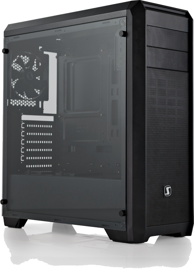

V tomto článku se podíváme na nejnovější skříň, RG4T. SilentiumPC nabízí hned čtyři verze této skříně. Můžete si vybrat z černé nebo bílé barvy a varianty s bočnicí z tvrzeného skla nebo s klasickou neprůhlednou ocelovou bočnicí. Její cena se pohybuje okolo 1 300 Kč. Tyto skříně kombinují funkci a design. Pojmou většinu chladičů, nejdelší grafické karty, více než dostatek ventilátorů a zároveň mají dostatek místa pro cable management a průhlednou bočnici.

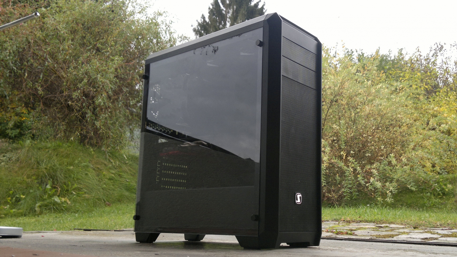

Celá skříň je v černé barvě. Jako první zaujme tvrzené sklo. To je v porovnání s Evolveo Ray 2 tenčí a lehčí, doporučuji velkou opatrnost při montáži počítače a přenášení skříně. Skříň je také poměrně vysoká díky svým nožičkám. Skříň má osazené tři ventilátory. Dva se nachází vepředu, jeden vzadu.

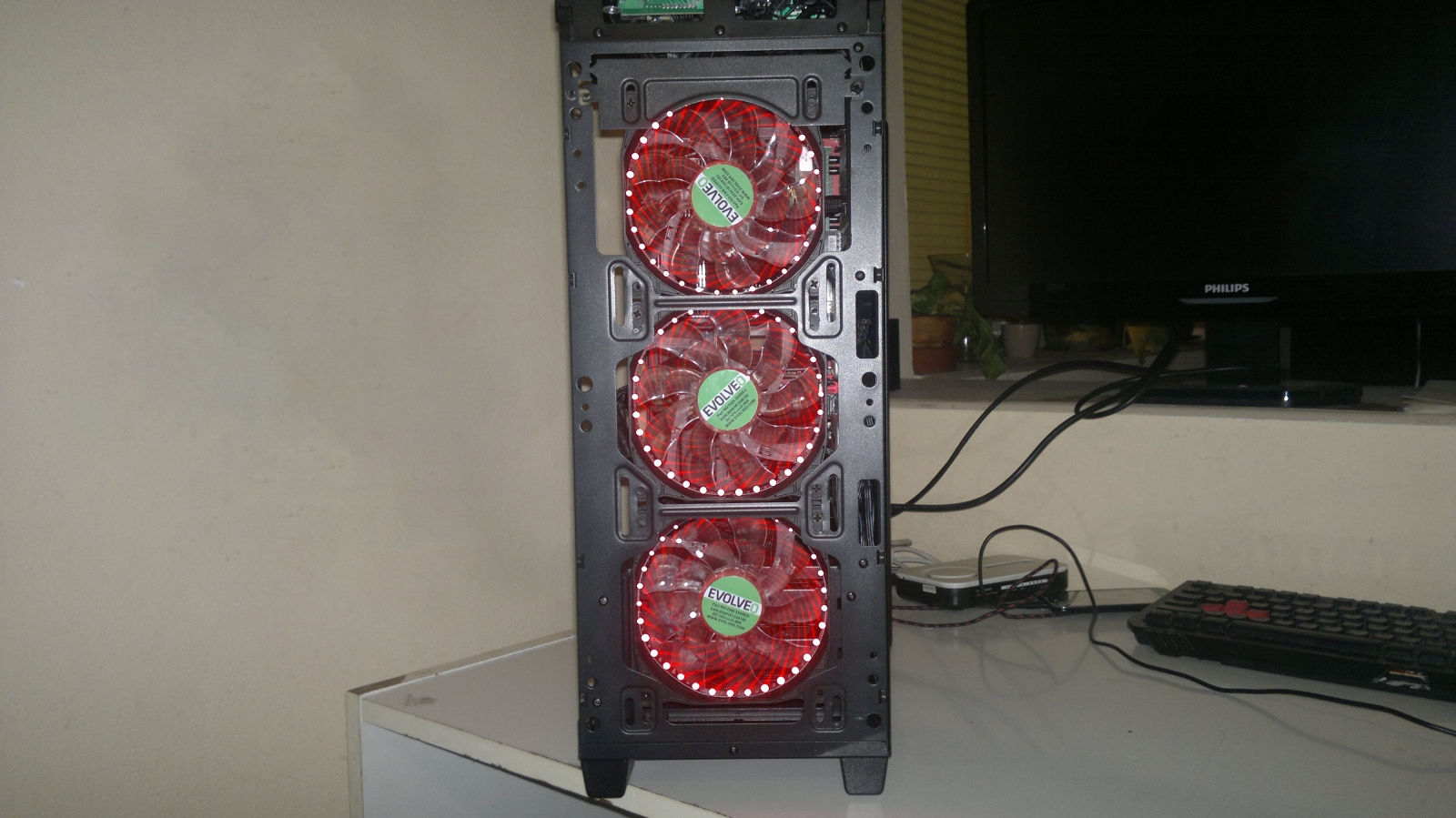

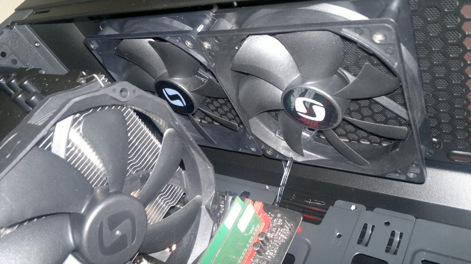

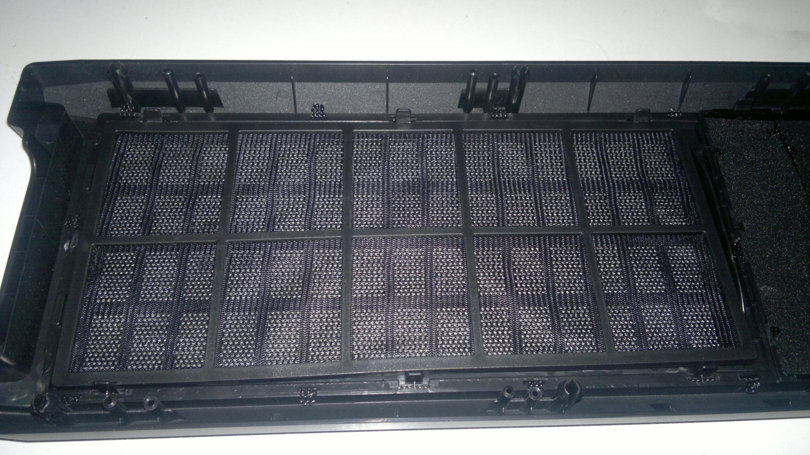

Maska skříně je proděrovaná a má prachový filtr. To beru jako velké plus. Přední část novějších skříní je většinou zcela zakrytá. To způsobuje špatné nasávání vzduchu a špatný airflow. To byl kámen úrazu předchozí skříně Evolveo Ray 2, kterou jsem testoval. Přední část byla vyrobená z tvrzeného skla a tři ventilátory byly kvůli tomu jen na okrasu. I po krátké zátěži byla skříň horká a teploty byly opravdu vysoké. To tuhle skříň netrápí. Přední část pojme až dva 140mm ventilátory nebo až tři 120 mm ventilátory.

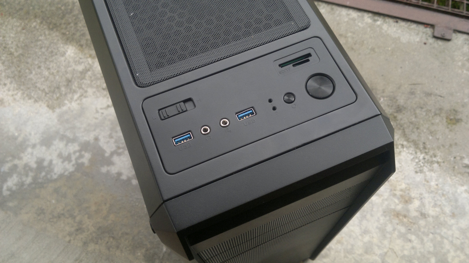

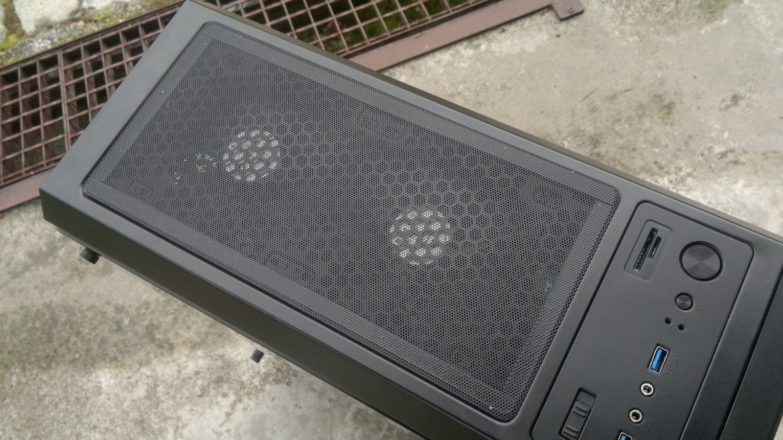

Přední (respektive vrchní) panel má dva USB 3.0 konektory, audio konektory pro sluchátka a mikrofon, čtečku paměťových karet a samozřejmě vypínač a tlačítko pro restart. Panel má dokonce třípozicový regulátor otáček, do kterého můžete zapojit až šest 3pinových ventilátorů a napájí se pomocí jednoho SATA konektoru. Výbava panelu je v této kategorii nadstandardní. Čtečku paměťových karet a regulátor ventilátorů se na tak levné skříni jen tak nevidí. Vrchni část má také dvě pozice pro 120mm nebo 140mm ventilátory a má magnetický prachový filtr.

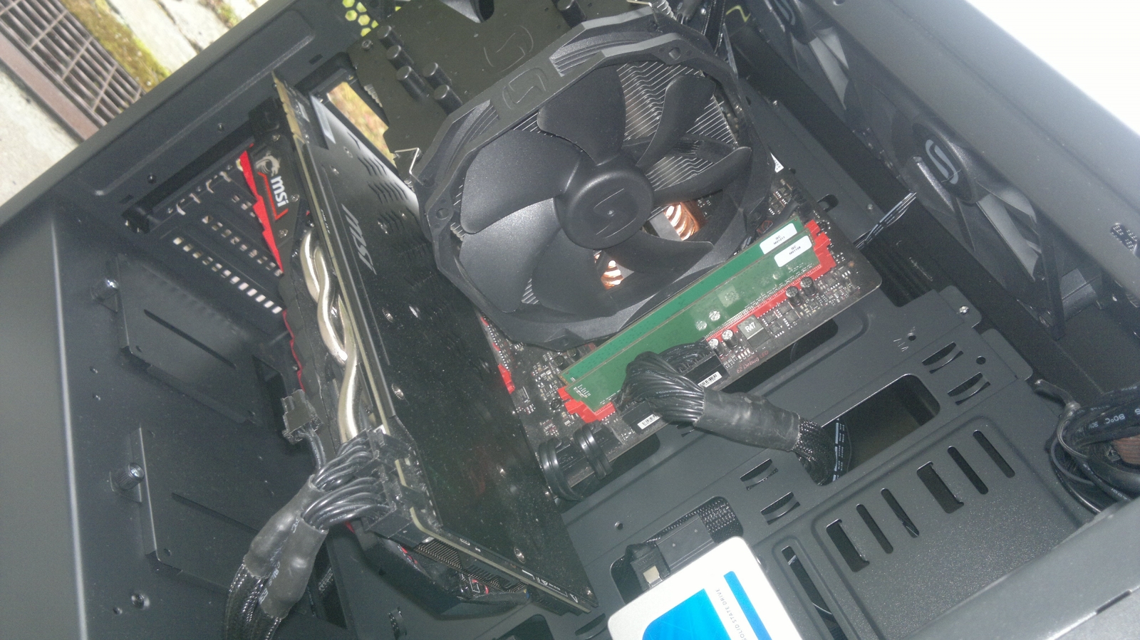

Vnitřní uspořádání skříně je stejné jako u většiny ostatních skříní od SPC. Vnitřek skříně je prostorný a má oddělenou komoru pro zdroj. Na komoře pro zdroj jsou dva sloty pro SSD disky. Součástí komory pro zdroj je o prostor pro dva 3,5'' nebo 2,5'' disky. Skříň podporuje základní desky v plnohodnotném formátu ATX. Při designu skříně se myslelo na cable management. Mám zdroj s odpojitelnými kabely, takže v mém případě byla práce s kabely snažší, ale věřím, že i s nemodulárním zdrojem se dá s trochou snahy dosáhnout stejných výsledků. Na bok kostry se dají namontovat další dva 2,5' disky nebo rezervoár pro custom vodníka. V zadní části skříně se nachází jeden 120mm ventilátor. Nemám co vytknout, zde je práce odvedena na jedničku.

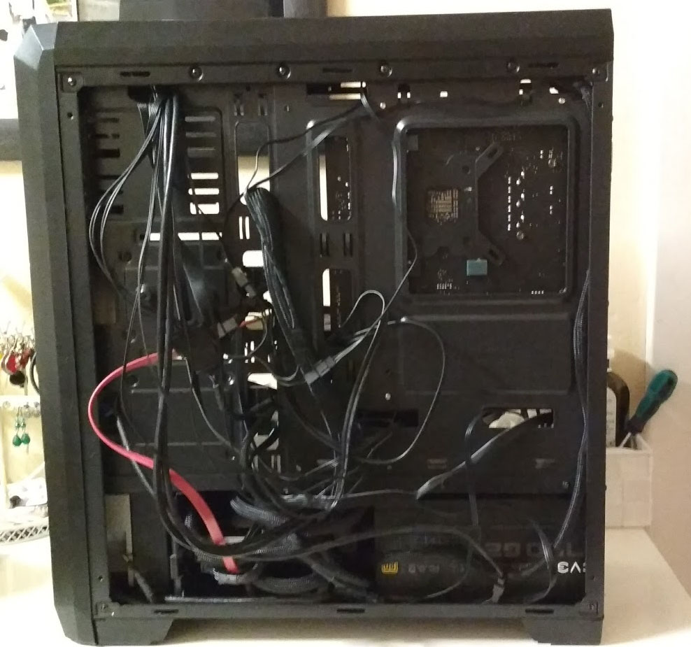

Při instalaci součástek jsem nenarazil na žádné zásadní problémy. Mám poměrně dlouhý zdroj a musel jsem použít trochu síly, abych ho vměstnal do dolní komory. Jinak jsem neměl žádné potíže. S cable managementem jsem si moc práce nedal. I s takovou změtí kabelů jsem neměl problém zavřít bočnici.
