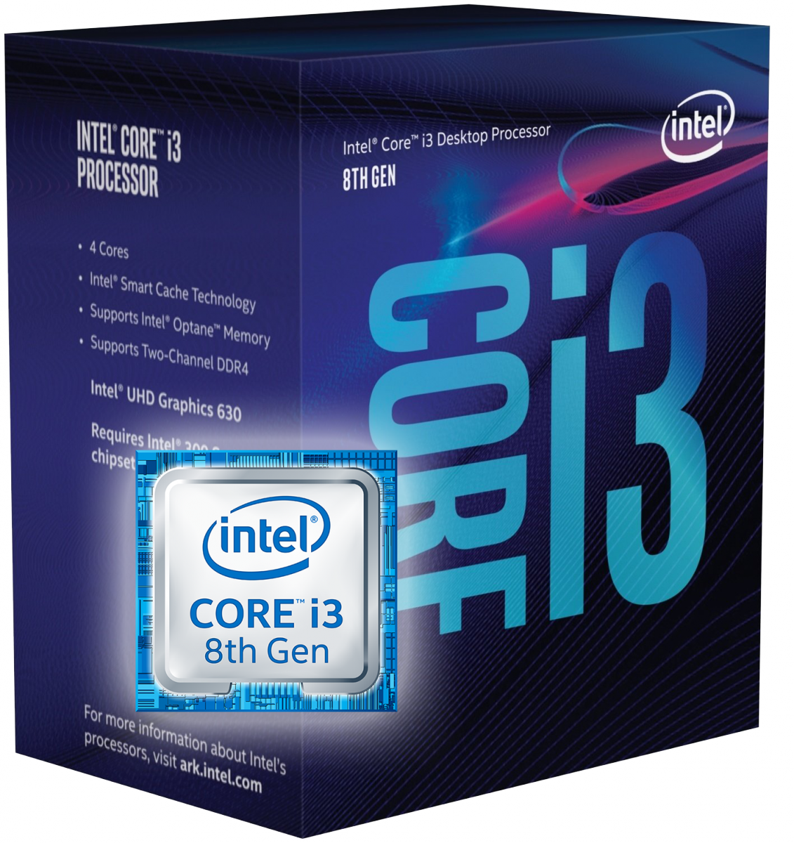

Intel Core i3 8100
Obrázek
Procesory Intel Core i3 byly od generace Clarkdale (rok 2010) dvoujádrové procesory s podporou hyperthreadingu. Po sedmi letech Intel upgradoval desktopové Core procesory. i3 jsou nyní čtyřjádra bez HT, i5 šestijádra bez HT a i7 šestijádra s HT. Z procesorů AMD Ryzen se vyklubala seriózní konkurence pro procesory Kaby Lake a Skylake-X a dokonce se AMD procesory po více než deseti letech prodávaly více než CPU od Intelu. Intel musel reagovat a uspěchaně vydal procesory Coffee Lake.

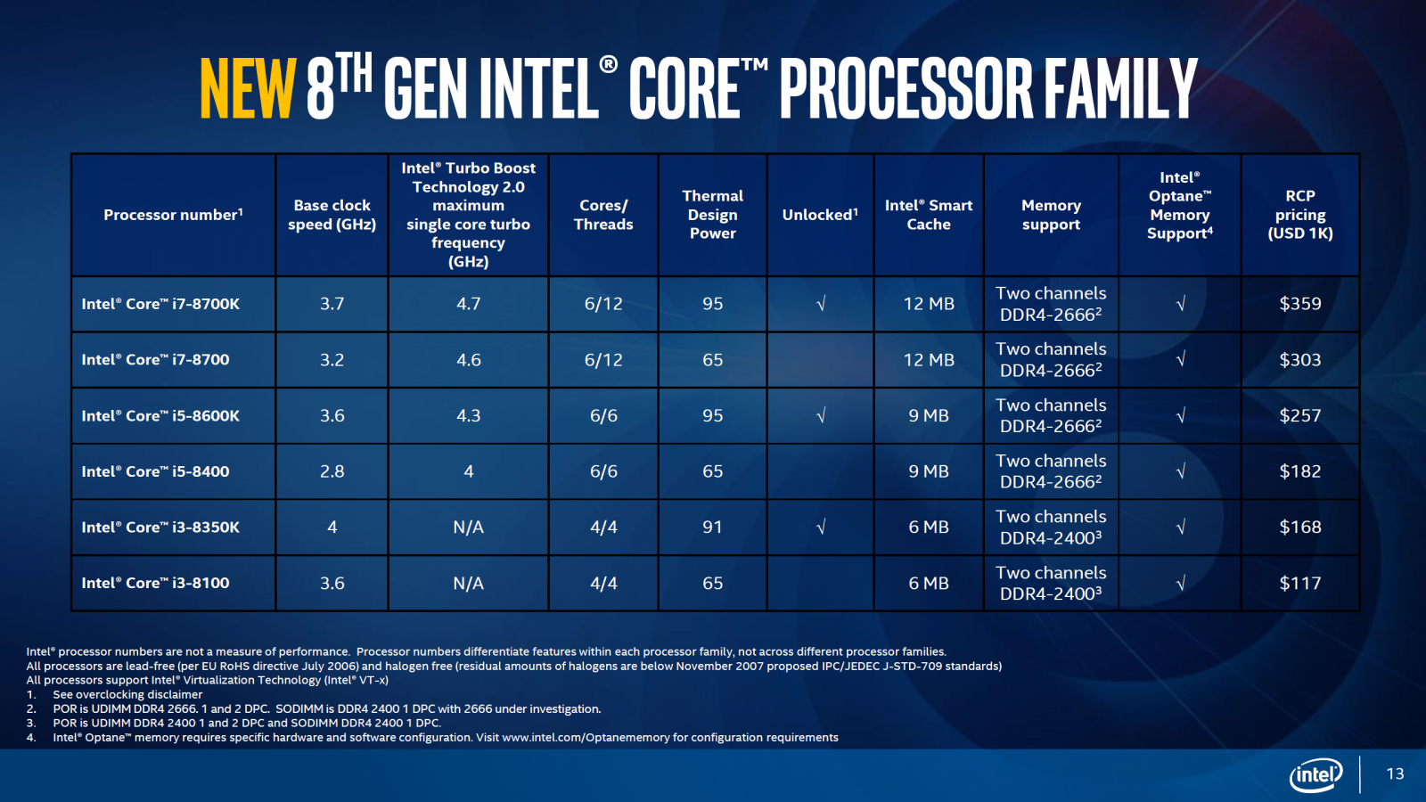

Specifikace
Obrázek

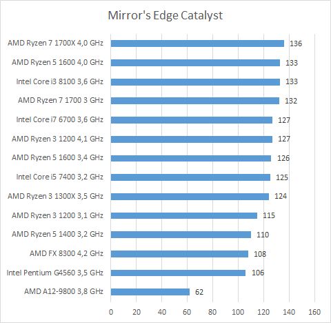

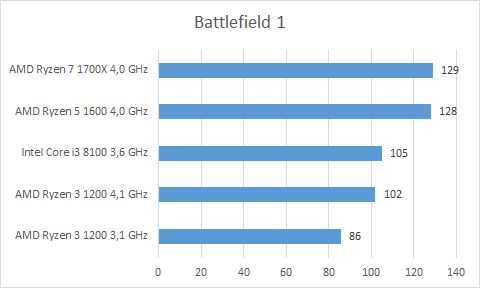

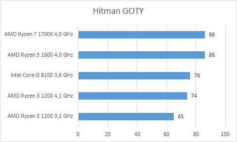

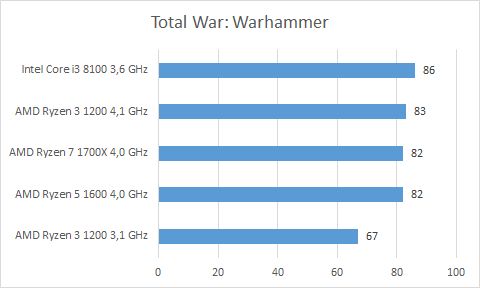

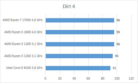

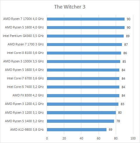

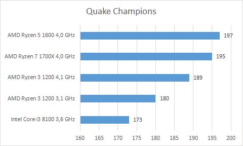

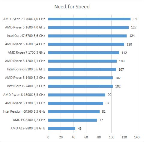

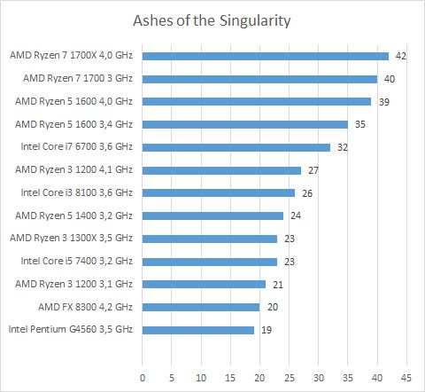

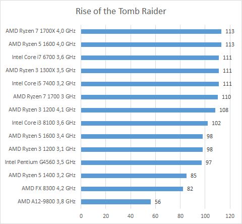

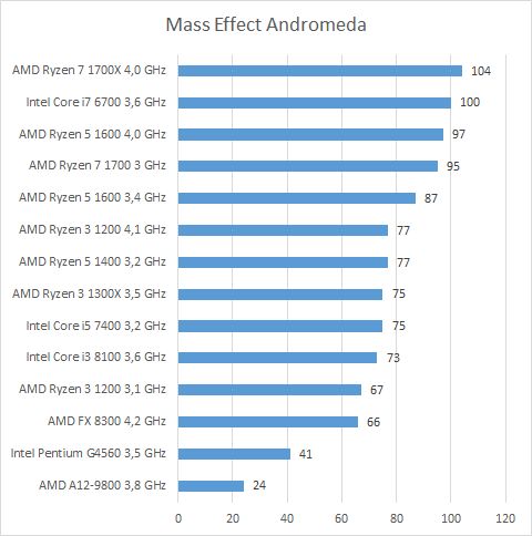

Herní testy
Obrázek
Obrázek
Obrázek
Obrázek
Obrázek
Obrázek
Obrázek
Obrázek
Obrázek
Obrázek
Obrázek
Obrázek

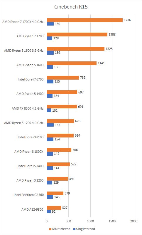

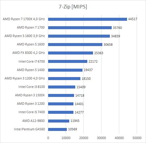

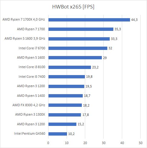

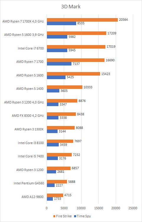

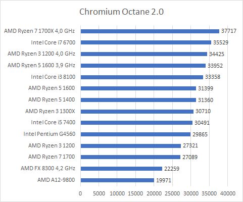

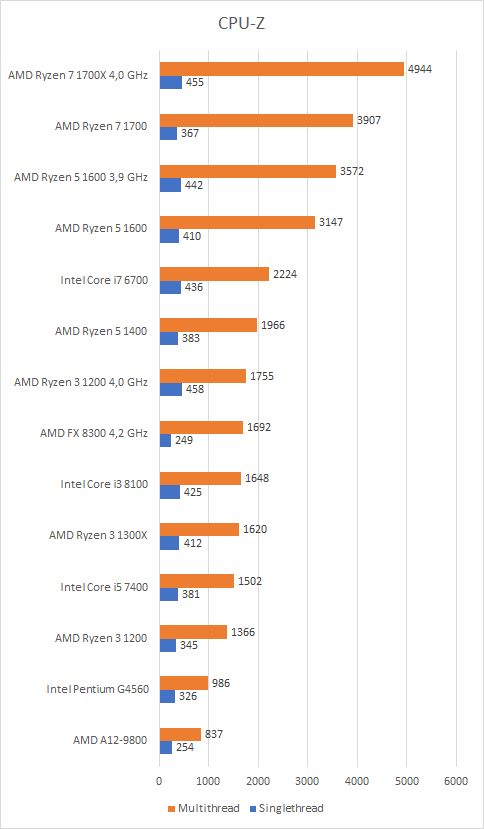

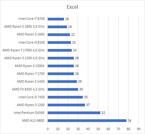

Benchmarky
Obrázek
Obrázek
Obrázek
Obrázek
Obrázek
Obrázek
Obrázek
Obrázek
Obrázek
AMD Ryzen 3 nebo Intel Core i3?
i3 8100 porazila R3 1200 v téměř všech herních testech. Přetaktování Ryzenu o celý 1 GHz vyrovnalo výkonový rozdíl, ovšem za cenu vyšší spotřeby a teploty procesoru. Procesory jsou tedy srovnatelně výkonné, pokud se Ryzen přetaktuje. Cenový rozdíl součástek je ale docela velký a to hlavně pro hráče, který nemá moc velký rozpočet. GIGABYTE Z370 HD3P a Intel Core i3 8100 stojí 6 527 Kč, MSI B350M Gaming Pro a AMD Ryzen 3 1200 stojí 4 926 Kč. To je rozdíl 1 600 Kč, díky kterým si můžete koupit 16 GB RAM místo 8 GB RAM, koupit výkonnější grafiku, dovolit si kvalitnější skříň... Největším problém i3 8100 je cena základní desky. Levnější desky s chipsety H310, B360 a H370 by se měly začít prodávat v lednu, ale zatím o nich nejsou žádné zprávy.
Který procesor byste si tedy měli vybrat? Aktuálně mi přijde rozumnější volba AMD Ryzen 3 1200 a levná B350 deska. Až se začnou prodávat H310 nebo B360 desky, koupě i3 8100 bude mít mnohem větší smysl. Upgrade potenciál obou platform je víceméně vyrovnaný, do AMD desky můžete koupit Ryzen 7 s 16 vlákny, základní deska pro Intel podporuje i7 8700K.

Pěkné srovnání i3-8100 a Ryzen 1200 s OC i bez, což takto pohromadě obvykle chybí :-)
Ten Ryzen 1200 se ti povedlo přetaktovat opravdu vysoko, co vím, tak jsou často potíže ho s rozumným napětím a teplotami dostat nad 3,9GHz, asi jsi měl dobrý křemík.
Na zvážení je v některé z dalších recenzí přidat i 0,1 a 1% Low, jestli to testuješ přes Fraps, tak Frafs to umí hezky zobrazit. Jak jsi nedávno testoval 3GB 1060, tak by právě tyto údaje jasně řekly, co je hratelné a co se škube, právě díky ukládání textur do pomalejší RAM. Dále bych zvážil testovat (při srovnávání CPU) hry v 720p, aby se úplně zamezilo jakémukoliv ovlivňování ze strany GPU, ačkoliv vím, že pro 1080p je 1070 rozumnou volbou.

Test pekný len nerozumiem prečo R5 1400 je pomaly vsade horšia ako 1300.
Turion
Příspěvky: 2888
Registrován: březen 16
Re: Recenze Intel Core i3 8100 - lepší než Ryzen 3?
Příspěvekod Turion » 07 led 2018 10:50
1300X má vyšší takty, tak vyhrává tam kde se nevyužije převaha 8 theadů 1400.

Test hezký, jen pro příště by možná bylo dobré zvýraznit v grafech aktuálně testovaný kousek(y), pomohlo by to přehlednosti.

Turion píše:1300X má vyšší takty, tak vyhrává tam kde se nevyužije převaha 8 theadů 1400.
Len su Tam aj hry kde aj menej taktovaný 1300/1200 porazila 1400.
Turion
Příspěvky: 2888
Příspěvekod Turion » 07 led 2018 11:49
Tak alespoň poznáš hru, která není optimalizovaná na thready, což je teprve mladý trend. Postupem času se to zlepší.
