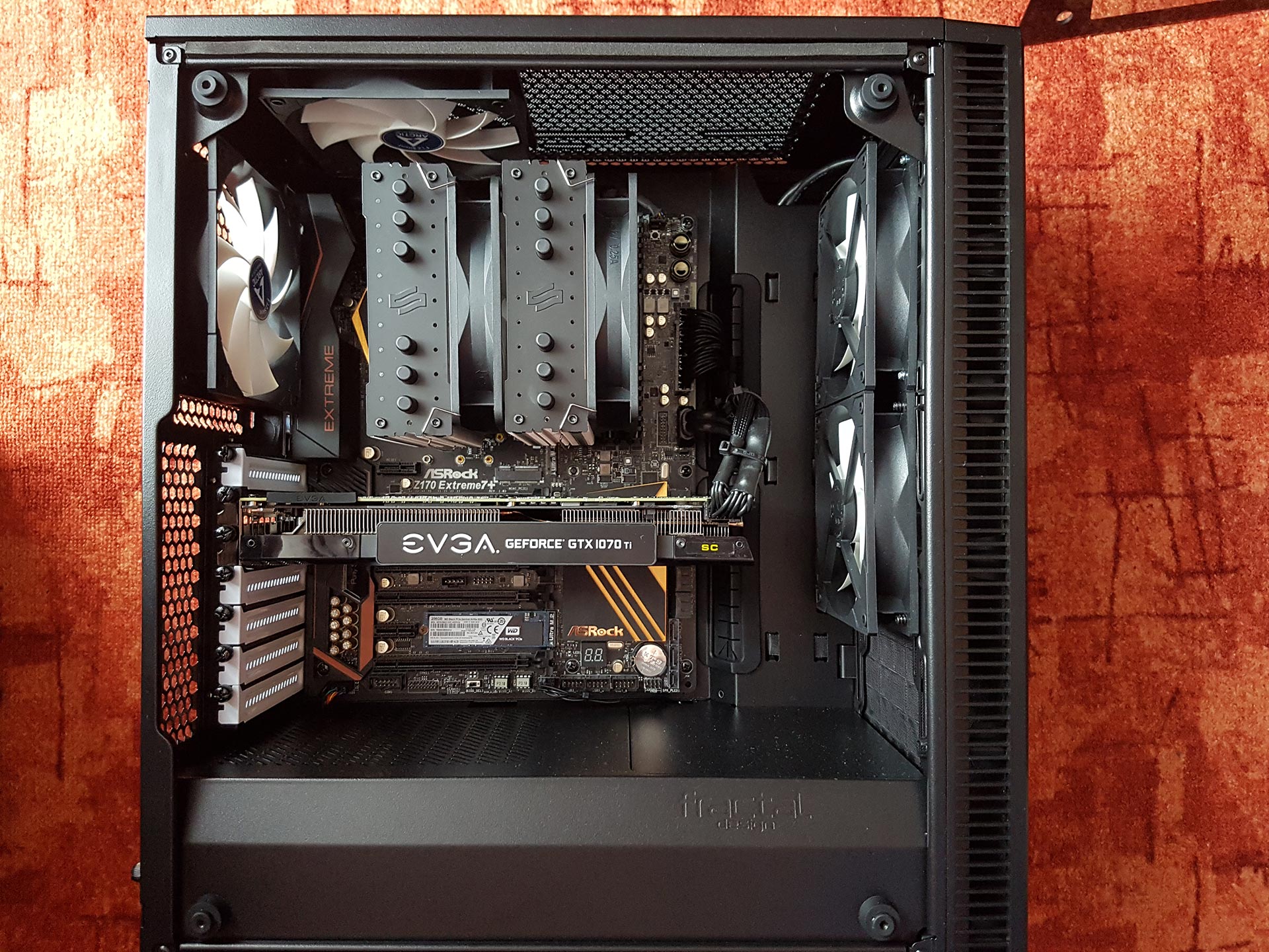

Nejvíc teplého vzduchu odtahá zadní a horní ventilátor. Kdo nevěří ať si to sám vyzkouší. Stejně tak je ideální mít další dva ventilátory na čele skříně na přísun vzduchu. Čtyři pomaloběžné ventilátory toho odtahají víc než dva rychloběžné. Nehledě na to, že budou o parník hlučnější.
Ukázka jedné sestavy pro zákazníka. Nehlučnější je tam 3.5" disk a grafika v zátěži. Radši budu věřit své ověřené praxi než tvojí teorii.
Ukaž co tam máš ty.
Ukaž co tam máš ty.
