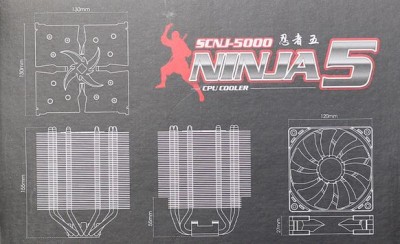

Jeste jsem si vsiml, ze se do skrine vejde jen 167mm chladic a tenhle ma 180mm (oboji je vyska)

180mm je šířka včetně dvou větráků, mrkni na obrázek, vejška je 155mm...

Dík, taky jsem si uz vsiml, kdyz jsem cetl komentare: Měnil jsem jej za stock chladič k Ryzenu 1700. Instalace je velmi lehká. Rozměrově padne i do menších beden na výšku má 155 mm (CZC má chybu v popisu když má uvedenou výšku 180mm). Vzal bych Sharkoon VG5-W (https://www.czc.cz/sharkoon-vg5-w-cerno ... 91/produkt) jestli je ok. A jeste k tem vetrakum a desce, neni skoda davat do 4pinu 3pinove vetraky?
