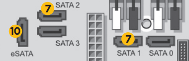

RIKI22
Příspěvky: 6836
Registrován: 15 úno 2016 18:38
Re: Kabeláž ze zdroje, pomoc
Příspěvek od RIKI22 »
Takto ?

Příspěvky: 55084
Příspěvek od petr22 »
Aha, on je to Dell.
U pana Della se jedna o univerzalni zidovsky trik, jak vydelat jeste vice penez tim,
ze sice osadi na desku SATA porty, ale na ne neni mozne pripojit disky, jen mechaniky.
Pocitace, kde lze pripojit 2 disky a vice jsou samozrejmne drazsi. Je to taky jeden z mala
vyrobcu, ktery dokaze desku osadit jen 1 nebo 3 SATA porty.
Pokud jsou tam 4 SATA a 1x eSATA tak by tam melo jit pripojit minimalne 2 disky.
helpmeboys
Příspěvky: 909
Registrován: 29 črc 2012 21:58
Příspěvek od helpmeboys »
RIKI22 píše:Takto ?
Obrázek
Přesně takhle to tam mám, ty dva vedle eSATA mám disk a mechaniku.
