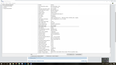

No a jak by se to dalo jinak dohledat nebo jde to vůbec?
Podívejte se prosím na přílohu našel jsem jakou mám teď verzi biosu jestli by to mohlo něčemu pomoct.
Díky za vaší odpověď.
xbs
Příspěvky: 19490
Registrován: 07 pro 2017 14:18
Re: Rada s výběrem procesoru.
Příspěvek od xbs »
to nepomůže, pokud sám výrobce neuvádí kerý procáky sou danym BIOSem podporovaný, každopádně zbytečný o tom uvažovat, esli ten procák má bejt za litr či podobnou cenu za kerou se běžně nabízí (dosud si nenapsal za kolik ho můžeš mít)....
