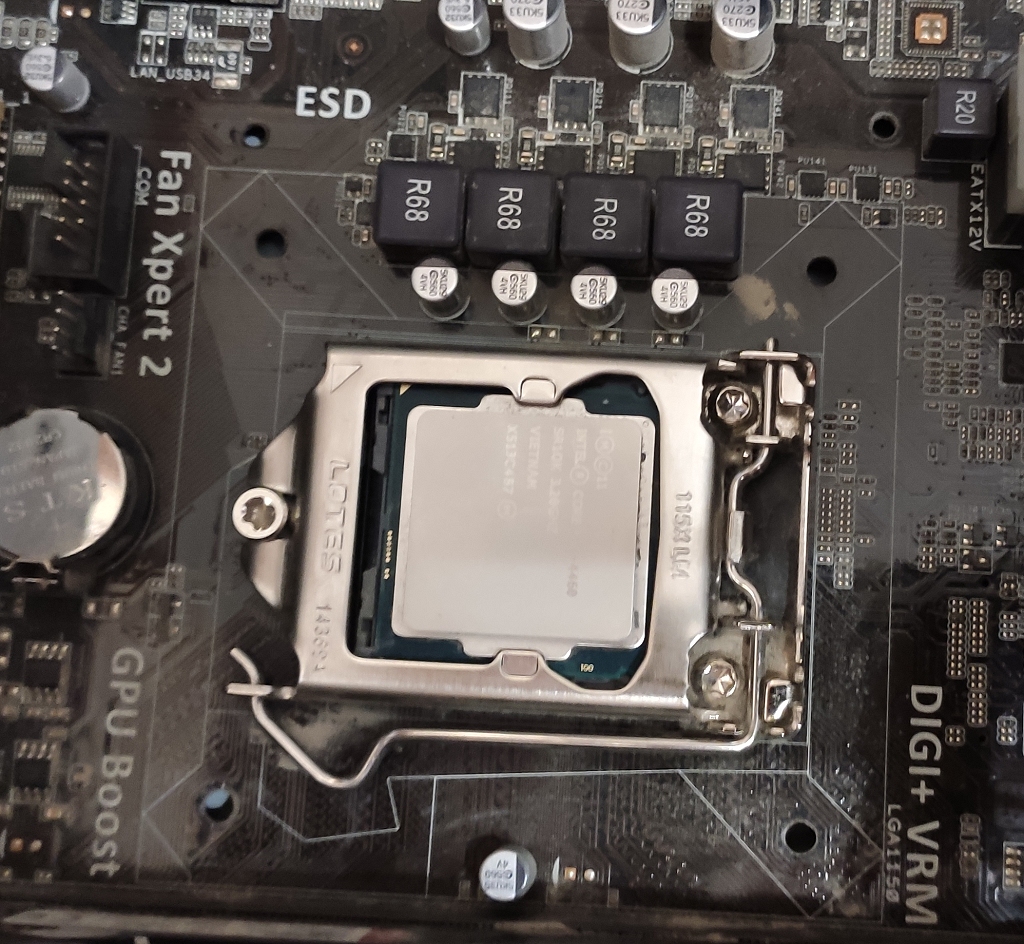

Ahoj,
mohl bych poprosit odborníky o doporučení chladiče s větrákem k procesoru v PC? Neměnil jsem to roky a poslední dobou se PC vypíná s hláškou "cpu over temperature error". Bude to chtít určitě přepastovat, ale asi bych koupil i nový chladič s větrákem, protože tamten se sice ještě točí, ale už drží silou vůle a jedna z těch nožiček, co se cvakne do desky, je urvaná :) Vyčistil jsem žebrování od prachu, ale nepomohlo.
Mám desku "ASUS MB Sc LGA1150 B85- PLUS, Intel B85" (viz také můj podpis zde). Než bych kupoval něco naslepo, raději si nechám poradit. Nemusí to stát 300 Kč, ale ani ne 1.500 Kč :)

Ten pocitac vubec nezapinej - chladic nedrzi na procesoru a nechladi spravne.
Nekde tam bude teplota kolem 100 stupnu a to deska nemusi dlouho vydrzet, zvlast ne
deska stara 6 roku.

No, paráda, to vypadá jak z kosmu, snad to zvládnu namontovat. Mám tam nějaký takový ten klasický, otázka, jestli by nestačil nějaký obyčejný s novou pastou.
A teď mi děcka hlásí, že to i smrdělo spáleninou, tak nevím, jestli tomu ještě nový chladič vůbec pomůže

Nacvakne - ale na co ? U AM3 je na co.
U 1150 mas 4 srouby a ty musi v necem drzet a to neco ze z druhe strany.
Re: Nový chladič k procesoru
Aha,
tak snad to "něco", co patří z druhé strany desky, bude v balení. Protože to mám na desce takto:
Stáhni si manual od vytouženého chladiče a zkontroluj si to;)
Koukam do manualu a montuje se to stejne jako box, na plastove zacvaky.
To je FUJ FUJ FUJ.
Už to vidím, tam jsou ty umělohmotné bazmeky, které mají ty zpětné zobáčky. Takže je to ok. Díky moc za rady, vezmu ten HE1024.
