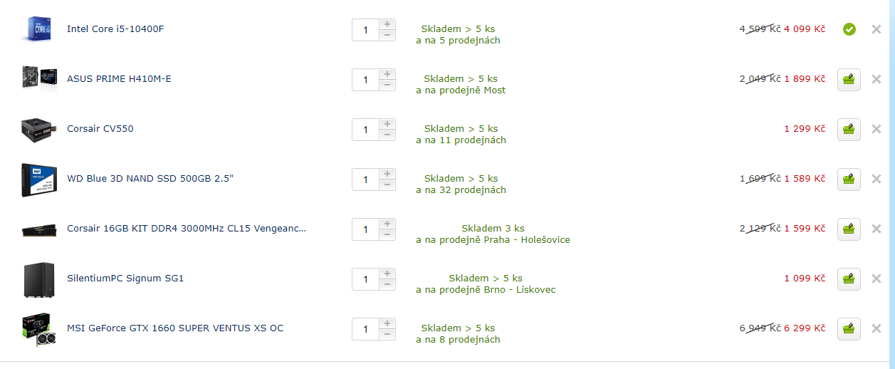

Díky za rady hoši. Něco jsem z toho splácal.
Obměnil jsem tam RAMky s tím, že mam momentálně uplně stejné RAMky (akorát 2x4GB), které bych pak přehodil k těm 8GB. Nebo by bylo lepší tam nechat ty Patrioty?
https://ctrlv.cz/DZCp
Ještě jsem tam dal menší SSDčko, ke kterému pak ještě chci přikoupit nějaký HDD (nebo SSD), ale momentálně mi stačí tech 500GB.

paměti musí bejt DDR4, nejlíp taky 2X8GB a třeba 3600MHz... jo a obrázky se dávaj do přílohy příspěvku...

Srovnej si zde navrhovanou sestavu s tim, co jsi navrhl sam na zacatku,
zvlaste ceny komponent.
Mas tam sice levnou i5-10400F (4000 Kc), jenze k te musis mit silene drahou desku
se Z490 chipsetem za 4000 Kc, abys vubec dokazal vyuzit ty rychle pameti, takze
proti Ryzenu 3600 - ktery ma o 40% vyssi vypocetni vykon nez ta I5 - jsi preplatil
o 600 Kc navic, protoze mas sice levnejsi procesor, ale mnohem drazsi desku. Cim
se vyhoda levnejsiho slabsiho procesoru zcela eliminuje. S omezenym budgetem lze
penize investovat lepe nez do desek za 4 tisice.
Ta i5 ma smysl jen s levnejsi deskou - pak ale nevyzijes rychlejsi RAM, protoze Intel
tak rozhodl.
To jen k tomu optimalnimu pomeru cena/vykon - ano, ta po technicke strance historicka
i5-10400F ma sice aktualne v nekterych hrach o chlup vyssi vykon, ale tech 40% vypocetniho
vykonu navic ti budou chybet v budoucnu - uz vic nez rok v podstate nikdo nekupuje jine
procesory nez AMD, takze uz je na case aby i herni vyvojari vyuzivali jejich moznosti.
Kdyz se podivas na ten odkaz na Youtube, zatizeni procesoru je pouze 40-70%, tedy to
zatim neni o vykonu procesoru (ktery ma ta i5 vyrazne nizsi a proto je levnejsi).
Take ti tam chybi poradny chladic - box je u AMD vyrazne lepsi nez u Intelu, ale oba
stoji za pendrek a urcite to chce poradny chladic - a uz by se tech 600 Kc na nej hodilo...
Kdyz vydrzis jeste 2 mesice, budou nove Nvidia grafiky a nove AMD procesory a ta nabidka
bude zase jinde - a ceny stavajicich komponent jkeste klesnou.

Ja nevim jestli mas nejakej vnitrni problem nebo opakujes lzi tak dlouho az jim sam veris... kde si vzal ze i5 10400f ma vypocetni vykon nizsi o 40%? Vsude v recenzich maj rozdil v aplikacich do 10%. Ve hrach ma intel zas +10% vyhodu.
Mas to jasne videt jak v recenzich tak v YT videiich a tvejch 40% je spis nejaka demagogie.
Stejne tak jako kupujes desku s chipsetem B550, kupujes Z490. Stejne jako bys kupoval B450 bys kupoval pro intel B460.
S koupi B450 budes s podporou novejch ryzenu odkazanej na vyrobce a jejich ochotu zprovoznit novy cpu na jejich deskach - coz je neco coz je samozrejme fajn, ale taky neco co 1) vyrobce nemusi umoznist 2) kdyz to umozni nemusi ti garantovat stabilitu a spravny fungovani.
Vazne bys mel dostat zlutou ;) ...

Připlatil 600 Kč a získal vyšší herní výkon ve všech hrách, to bych řekl, že za to stojí, když jde o herní komp. Ta deska je navíc mnohem lépe vybavená, než běžné b450 desky. Není to příplatek za nic. AMD aktuálně vydává 4. generaci ryzenů jestli sis nevšim, takže pokud by vývojáři chtěli využít jejich "možnosti" už je využívají několik let. Uvědom si že ten tvůj "výpočetní výkon" u herního pc nikoho nezajímá. Si strašně zaslepený a vidíš věci jenom z jedné strany. Je to jako tvrdit, že na co SSD, když HDD je mnohem levnější za stejnou kapacitu :idea: Je třeba se na věci koukat z více stran. Ten tvůj příplatek mu kromě jiného zajistí téměř na 100% bezproblémový chod, což se bohužel u ryzenu říct nedá. O lepší spotřebě a menším vydáváném hluku ani nemluvě, to je tady přece silný argument.

Ptal jsem se ještě kamaráda, který má taky mnohem větší knowledge než já a přišel s tímto.
Vyměnili se tam ještě SSD a zdroj, které by tamty snad mohly nahradit v pohodě.

Souhlasím s tou drahou deskou. Nešla by pořídit (vzhledem k těm komponentům) levnější? (samozřejmě chápu že pár fpsek tím ztratím). Tím pádem by tam byly i slabší RAMky, protože konkrétně k týhle desce by byly silnější k ničemu, když by stejně nemohli jet na plný výkon.
Jinak 2 měsíce bohužel čekat nemůžu, potřebuju to co nejrychleji i s vědomím, že by se pak dal pořídit lepší stroj.
