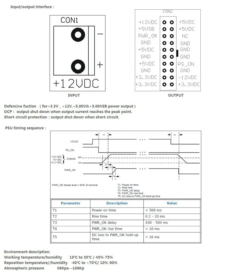

Bude tam neco takoveho:
https://www.aliexpress.com/item/32428858468.htmlAdapter z ntb nelze pouzit, je tam ATX konektor - tedy vic napeti nez jen 12V.

Ten notebookový konektor samozřejmě musí strčit to toho vstupního napájecího konektoru té desky co je na levém bodu vzadu vedle výstupů z desky. Mimochodem ten tvůj odkaz je to co v té case už má a jenom potvrzuje, že je to stavěné na 12V vstup...

Přesně to, co zaslal Petr tam je. Tedy LR1007.
V tom případě ten zdroj na LED, který jsem zaslal by mohl to LR1007 krmit, ne? Kabeláž a konektory si upravím.

Potřebuejš dostat na vstup 12V s dostatečným výkonem (v případě LR1007 je to 120W, tedy aspoň 10A). Jaký zdroj použiješ už je čistě na tobě, může to být něco staršího od notebooku, nebo klidně ten pro LED upravený.

Impu má být 11,4-12,6VDC s max 12A. Input je na tom prvním obrázku na Ali v levém horním roku, když se podíváš níže, je tam ten konektor i nakreslený.
Pokud myslíš tu jeho case co má na fotkách, tak tam je vlevo až za PS/2 konekory vstup až na case (v té černé bočnici), né u vstupů desky.

Z tohoto napájecího konektoru vedou 2 vodiče (+ a -) do toho LR1007 a z LR následně 24pin do MB
