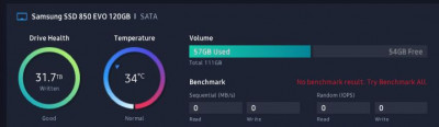

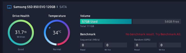

no nevím, jestli je to v mém případě až tak podstatné. Nevím, co všechno má na tohle vliv, ale můj současný Samsung za skoro 4 roky má necelých 32 TBW a to ten počítač běží 15 hod. denně ...

ano, víme, za 4 roky necelých 32 TBW
chce to pročíst si téma
