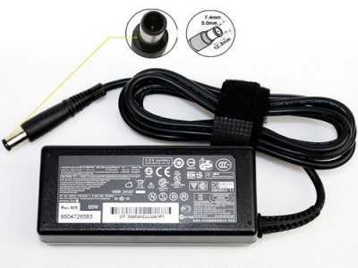

Dobrý den všem,
už několik let používám počítač výše zmíněný v předmětu, vše funguje jak má, ovšem výdrž baterie je naprosto neužitečná, kdy pokud nechám notebook i v režimu spánku, vybije se velmi rychle, pokud je normálně zapnutý, i přestože na něm nepracuji, pak se vybije za 1 hodinu. Tento problém jsem moc neřešil, ovšem nyní s ním budu potřebovat cestovat a nemám chuť (ani finance) kupovat si nový notebook. Napadlo mne, zda by neexistovala nějaká powerbanka k notebooku, ovšem je to těžší než se zdá, jelikož mnoho z produktů prostě nemá výstup vhodný pro můj notebook (přikládám obrázek z webu, válcová koncovka, výstup z adaptéru je 19.5V a 3.34A, 65W). Nepomáhá mi k tomu fakt, že hledám do ceny 4500 Kč.
Obracím se tedy sem a prosím, ví někdo o nějaké vhodné powerbance k mému laptopu?
Děkuji.
