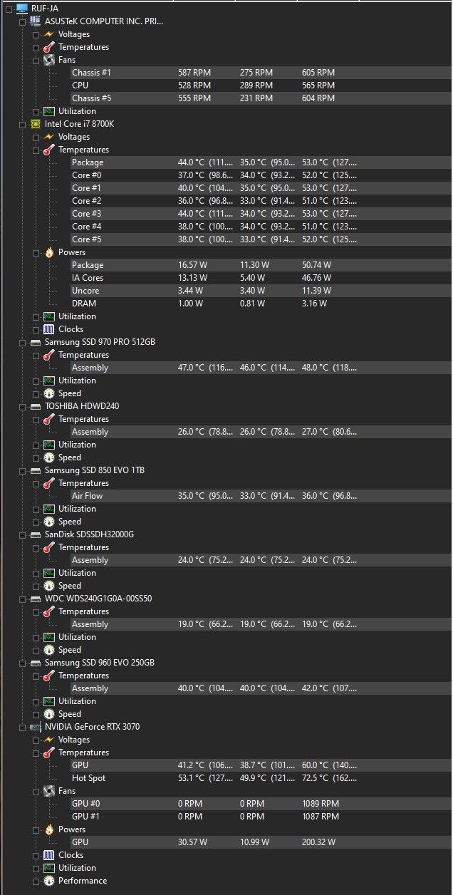

Jakou písničku ? Když půjdeš do knihovny kde je ticho nenaměříš víc jak 30 a tvrdíš, že 50 je hodně. 60 naměříš, při normální řeči, ale dobře máš 50 v celém pc, který jede na max. Maximálně tak si neumíš odhlučnit místnost a máš ozvěnu jako prase. Hádat se nebudu a ani dál vyjadřovat. Jinak supr, že máš v pc 44 stupňů IDLE.
Koukej
https://www.imgup.cz/image/temps.kCKw Při hře a tichém pc. (Ano hra není náročná, tak trochu limituji GPU)
Re: Výměna rtx 3080 za 6800xt(hluk)
Napsal: 15 led 2022 20:07
od Michael850
Když se chceš tady dohadovat pomocí nějakých obrázků, tak je sem vkládej aspoň do přílohy dle pravidel.
