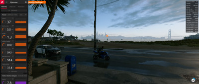

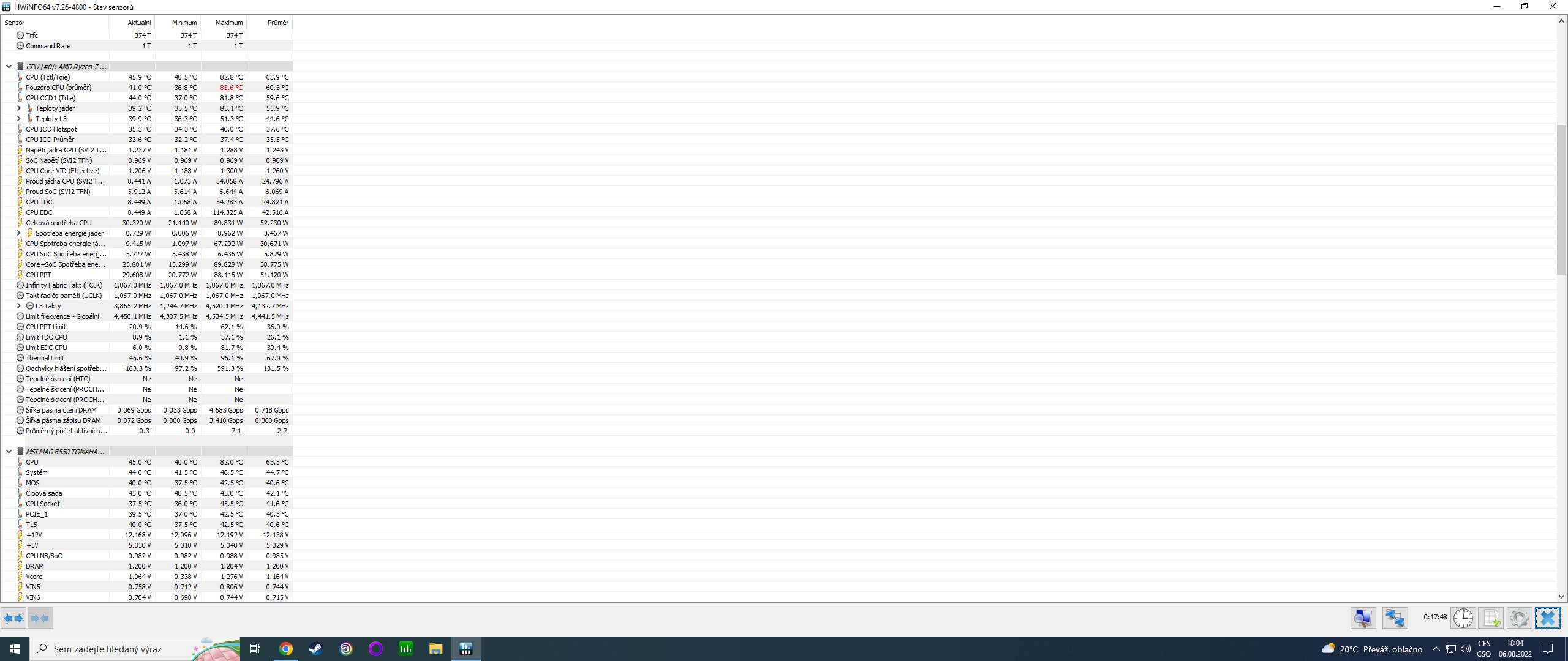

CPU má ve Windows nějakých 40C a Grafika 42C. Při hraní na vyšší FPS a max nastavení, už to jde slyšet, že jsou otáčky hodně vysoko u celého PC.
U hraní je CPU i GPU 66-70C
Pokud se to někomu nechce číst celý :)
Koupil jsem ARCTIC BioniX P140 a a další chromax pro CPU.
Takže momentálně mám 2 - chromax originál k Noctua NH-D15S , 3 ARCTIC BioniX P140 vepředu , jeden vzadu a jeden nahoře vzadu.
Po poradě :smile: jsem i zlepšil teplotu místnosti. ( nepomohlo. ale mám tu o hodně chladněji :thumbup: )
Při hraní ty 2 chromax, jednou max. I tak max teplota u hry je přes 70. Větrák vzadu běží taky na max.
Mám ve hře limit na 90 FPS. a hra běží na ultra při Full HD , bez limitu je to 260/280 FPS, ale teploty CPU jsou přes 90.
