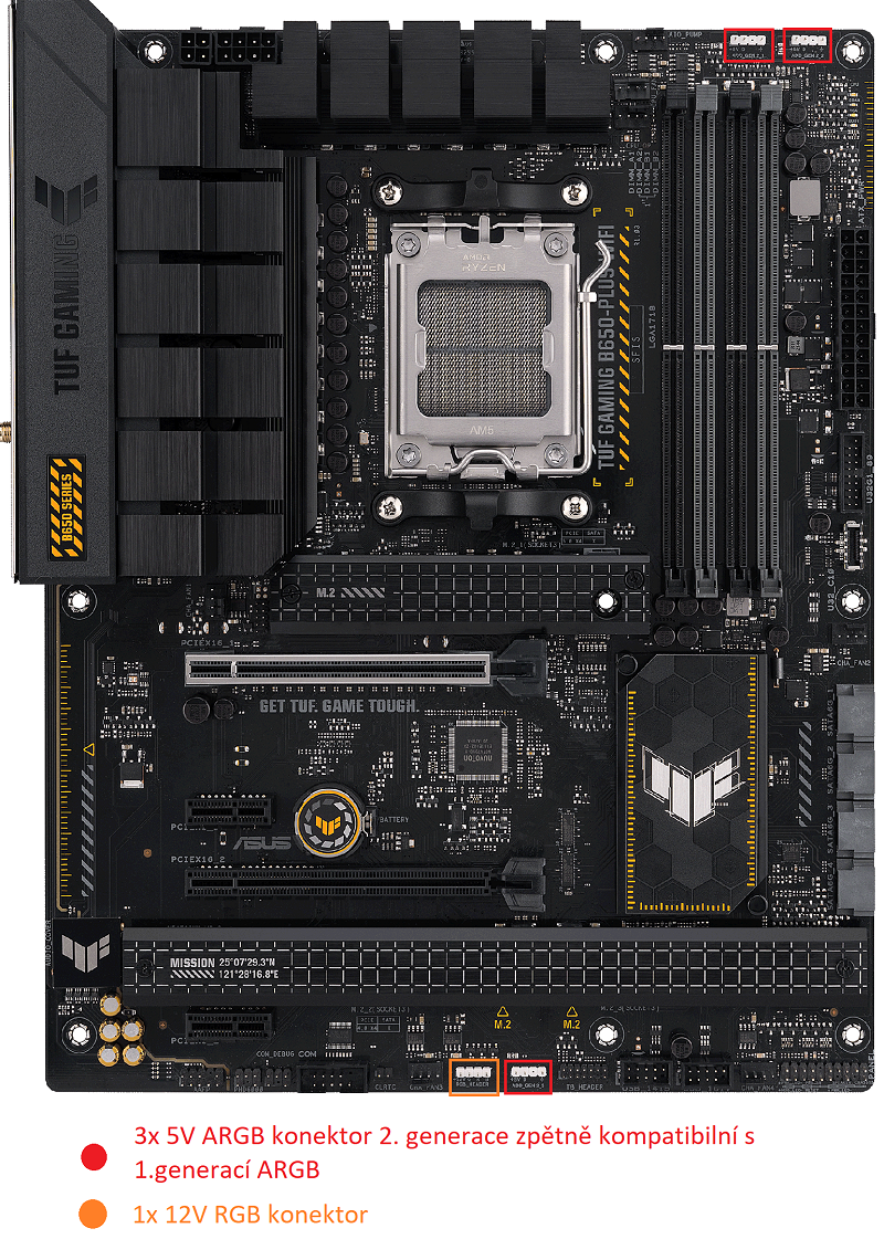

RGB prvky a konektory základní deska má 3x ARGB a 1x RGB konektor na desce ale bohužel nejsou žádné RGB prvky. RGB na desce měli i například TUF B450. Moc tedy nechápu, z jakého důvodu bylo RGB na desce odebráno.

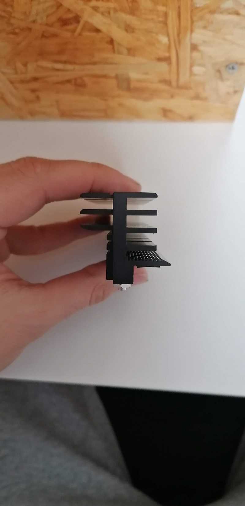

Chlazení napájecí kaskády je předimenzované. Což v případě 16ti jádrového procesoru nemusí být úplně na škodu. Základní deska má chladiče i všech 3 M.2 slotů. Očekával bych ale lepší chlazení M.2 slotu PCIe 5.0. Disky PCI-E 5.0 se budou velmi zahřívat a chladič bez žebrování je pro tyto disky velmi špatnou volbou.
