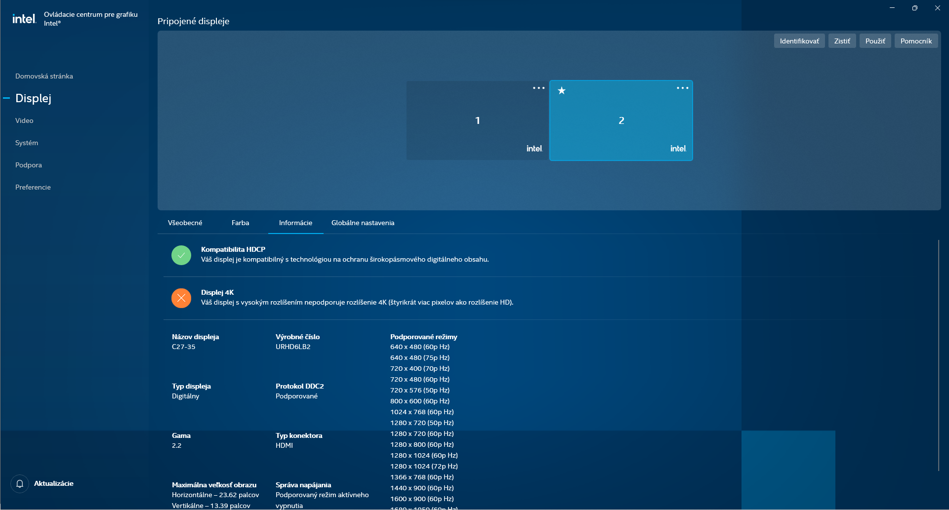

Pozerám to a je tam Win 11 a ten Intel program dokonca "ne-detekuje" 4K rozlíšenie obrazovky. Môže to znamenať, že ten grafický procesor skutočne zvládne rozlíšenie 4K? Ostáva mi jedine vyskúšať notebook na externej obrazovke s rozlíšením väčším ako je FULL HD.

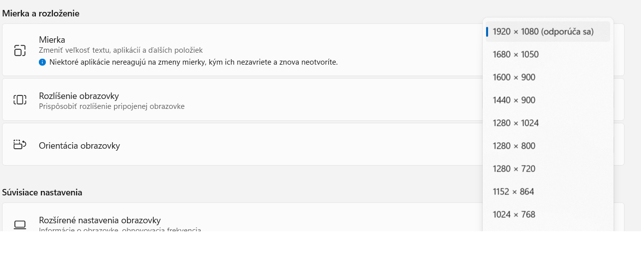

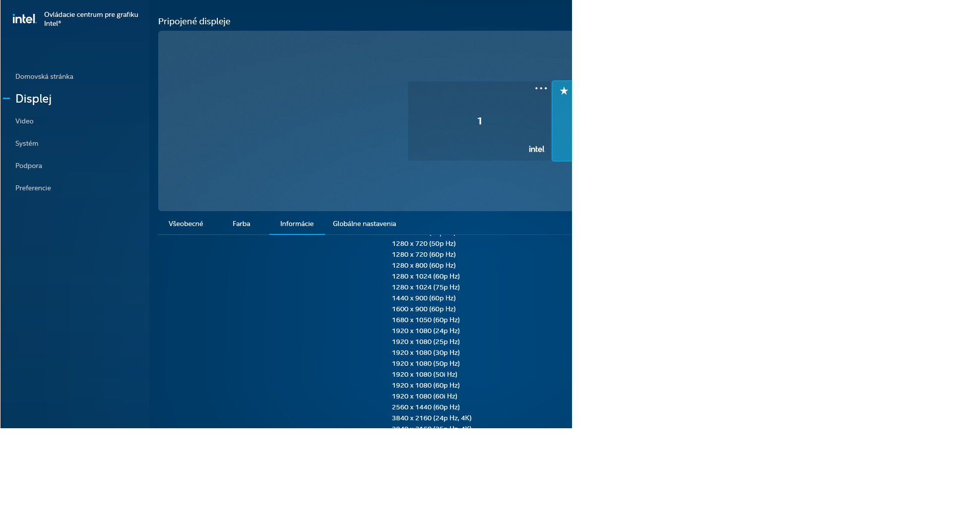

Aktualizácia je takáto a bohužiaľ smutná. Podporovaný režim obrazovky je podla Intel aplikácie aj 4K ale windows nastavenia mi dovolia len FULL HD. Dá sa to nejako obísť? resp. môžem niečo urobiť? Skúšam to na 4K televízii samsung.
