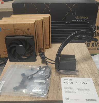

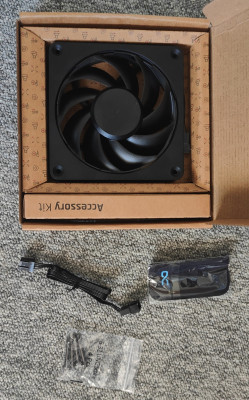

Obsah balení
- 360mm radiátor s předinstalovanými ventilátory
- Pump block s předaplikovanou teplovodivou pastou
- Montážní příslušenství pro socket AMD AM4/AM5 a Intel LGA 1700/1200/115x
- Detailní manuál
- Fan splitter (ovládání 3 ventilátorů na jednom konektoru)
- Prodlužovací kabel pro ventilátory
- Šroubky pro montáž ventilátoru k radiátoru

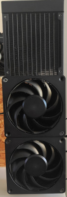

První, čeho si všimnete po vybalení, je precizní zpracování všech komponent. Radiátor je vyroben z vysoce kvalitního hliníku s černou povrchovou úpravou a nese diskrétní ProArt branding. Tloušťka radiátoru činí standardních 27 milimetrů.

Součástí chladiče jsou tři 120mm Alphacool Apex Stealth Power Metal ventilátory v matně černém provedení. Celý ventilátor je kovový a je vyroben tak aby měl co nejlepší možný statický tlak, průtok vzduchu a zároveň byl co nejtišší. Design ventilátorů kombinuje funkčnost s estetikou - lopatky jsou opět optimalizovány pro maximální průtok vzduchu při zachování nízké hlučnosti. Specifikace ventilátorů jsou následující:
- Rozměry: 120 x 120 x 25 mm
- Rychlost otáčení: 0-3000 RPM
- Průtok vzduchu: až 68.99 CFM
- Statický tlak: 4,46 mm H2O
- Hlučnost: max. 39.5 dBA
- Udávaná životnost: 100,000 hodin
- Ložisko: Hydrodynamické ložisko

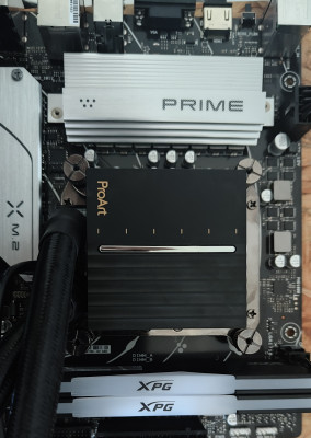

Na chladiči je předaplikovaná teplovodivá pasta která se zdá být poměrně kvalitní, ale uživatelé vyžadující nejvyšší možný přenos tepla ji vymění za jinou.
Bohužel spousta tvůrců využívá Threadrippery a Xeony, na to bohužel Asus v tomto případě nemyslel a je zde podpora pouze na mainstreamovou platformu.

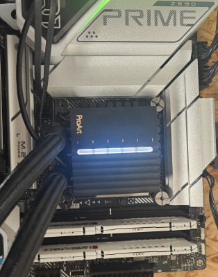

Backplate pro Intel platformy je kovový a velmi robustní. Celý proces instalace je intuitivní ( v případě montáže na Intel platfoprmu) u AMD je to maličko složitější ale ani v jednom případě nevyžaduje montáž speciální nástroje kromě běžného křížového či plochého šroubováku.

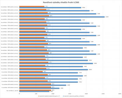

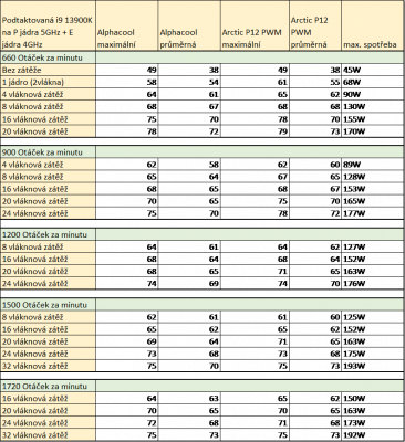

Nyní se ale pojďme podívat na tu praktickou část testování. Pro testování spotřeby jsem použil extrémně žravý procesor Intel Core i9 13900K (ES) a díky zapínání a vypínání počtu E jader jsem reguloval maximální možnou spotřebu procesoru.
(výsledky s různým počtem ventilátorů Alphacool a fixním nastavením otáček ventilátorů)

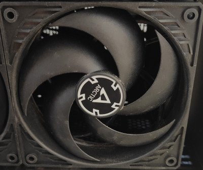

Druhý praktický test se věnoval ventilátorům Alphacool a to jak si obstojí proti levným (zároveň ve své třídě jedním z nejlepších) a oblíbeným ventilátorům Artic P12 PWM)
(Alphacool ventilátory byli o malinko lepší než ventilátory Arctic P12 PWM)
(Použité konkurenční ventilátory Arctic P12 PWM)

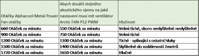

Ve třetím praktickém testu jsem se pokoušel nastavit ventilátory tak aby hlučnost ventilátorů na různé otáčky byla zhruba stejná a tyto hodnoty jsem zapsal do tabulky.
(vyšší otáčky jsou lepší)
